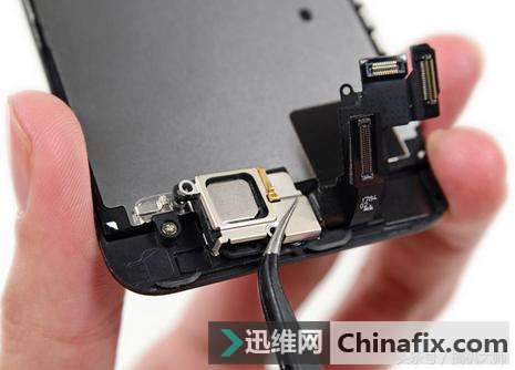

听不到对方声音或者免提无声音
  对方打电话,如果你听不到对方的声音,但是对方可以听到你的声音,有可能就是前摄像头旁边的听筒坏了,更换个听筒就可以了(这个价钱比较少),这也是最简单最常见的问题,如果你平常就喜欢搞机的话,自己更换也非常简单。如果是听筒有声音,免提没声音,那就是扬声器坏了,需要换个扬声器。

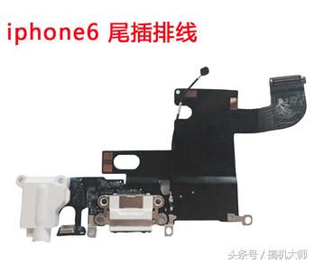

打电话的时候说话别人听不到
  iPhone手机有多个送话器,所以如果对方听不到声音,一般是以下两种情况:
  ① 打电话时对方听不到你的声音,这种问题是iPhone底部的送话器坏了,送话器和尾插是在同一条排线上的,一般需要更换尾插排线。虽然送话器可以单换,但由于配件价格不高,一般也都是直接换整条尾插排线。
  ② SIRI没声音/微信视频聊天对方听不到你的声音。这种问题是位于前摄像头排线的送话器出现问题了,确定这一类问题的方式也很简单,运用前摄像头录像并且说话,录完后播入,如果只有录像没有声音,说明就是前摄像头排线的送话器坏了,维修同样是是更换前摄像头排线。
所有无声音
  不管是听筒还是放歌或者打电话所有没有声音,这时候可以先排除下是不是进入了耳机模式,有时候耳机插拔的时候,耳机孔里面的弹片卡住了或者氧化了,都会导致手机无法退出耳机模式。
  如果是卡在耳机模式,用棉签再裹块布,伸进耳机孔清洁下,大部分就可以搞定,如果还不能搞定的话,换个尾插排线就搞定了。
