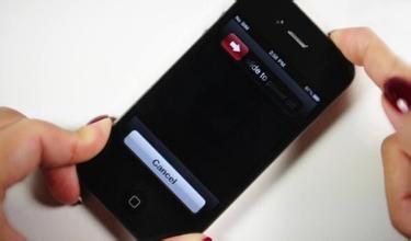

      最近有机友私信小编:iPhone手机充不进去电如何维修。引起手机充不进电的原因有很多,有可能是充电配件发生老化或兼容性问题,有可能是手机本身出现了问题,我们需要逐一排查。
  ▌充电器 / 数据线
  最简单的办法就是先换个充电器(标准术语:USB充电适配器)试试。一般手机充电头电压都是5V,但电流大小却各不相同,像魅族的充电头是2A,iPhone手机的充电头只有1A,这也是强调很多次充电头一定用原装的。
  排除了充电器,接下来要换个数据线。数据线的充电头用久了会发生磨损,造成接触不灵的情况;同时,经常卷折数据线,也会让里面金属丝发生断裂,这些都会导致手机充不上电。
  处理办法:这个最简单,是数据线问题,就换根数据线;是充电器缺点,再配个充电器。
  ▌软件问题
  充电时,有时会出现屏幕显示充电中,但充不进去电,或越充电量越少。这种情况首先要看是不是开启了电源管理软件,或者安全管理软件。
  处理办法:把相应的软件关闭或者删除,也可以关机再重新启动,如果这两个办法都没用,别忘极哥之前说的一个“万能办法”——恢复出厂设置(切记备份哦)。
  ▌硬件问题
  充电插槽。充电插进去异物会严重影响充电效率。可用牙签轻轻把异物挑出来(记住是挑不是戳哦!戳坏了找极哥哭也没辙),另外充电排线发生问题也会造成手机充不进去电,这时需要专业的工程师协助处理。
  电池。如果发现电池膨胀,就赶紧换一块原装电池,再继续任其发展,结果可能就是整个手机被炸飞哦!当然,这个仅限于可以拆卸的手机电池,如果是内嵌式电池,自己又不懂手机内部结构,最好还是请专业工程师来处理,自己贸然拆解,会引发诸多衍生问题(比方弄断屏幕排线等等,(⊙o⊙)那酸爽。。。)。
  总结一下,手机充不进电自行检查是配件或软件问题,按小编哥教的办法处理就好。
