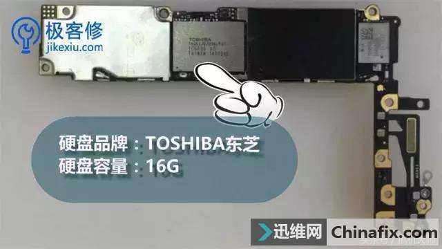

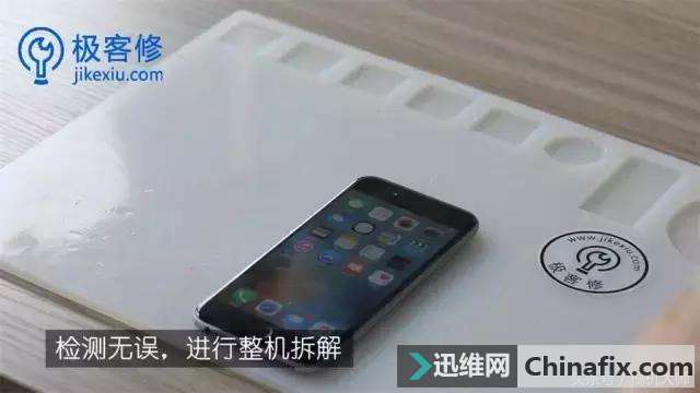

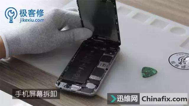

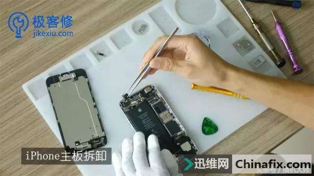

      机型:iPhone 6(黑色)  升级需要:16G升级到64G
  现在系统版本:苹果iOS 9.3.2(这个手机最近一直没升级过系统)

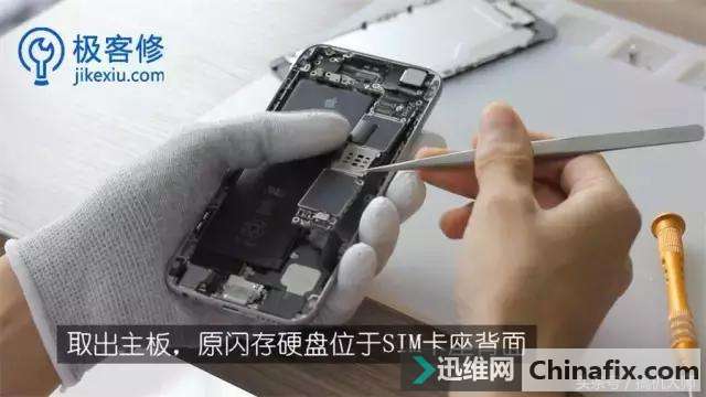

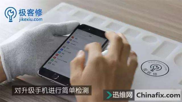

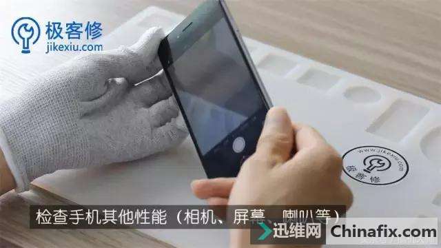

● 主板拆卸,取出硬盘(内存条)升级前,先要检测手机各项功能是否正常。
  检测没有问题,就可以拆解取硬盘了。

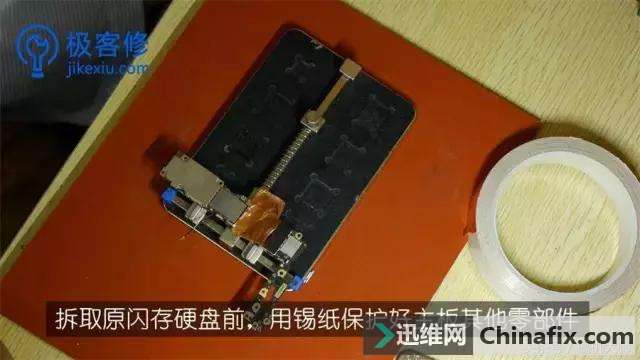

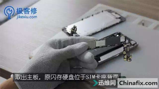

  这里镊子正在夹取的部件是SIM卡座,背面就是硬盘,看起来又小又薄,手机里各项数据都要靠它储存。

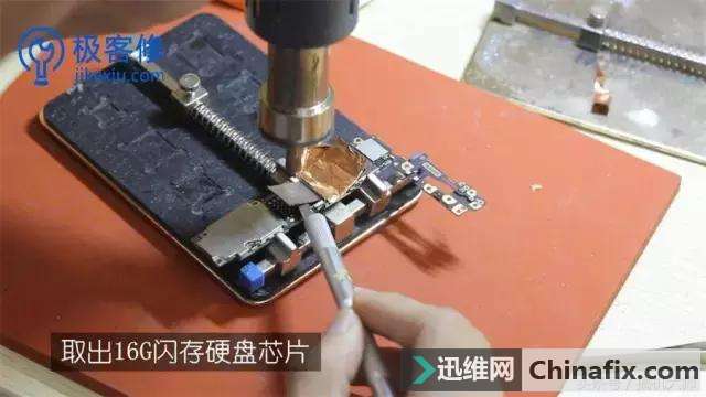

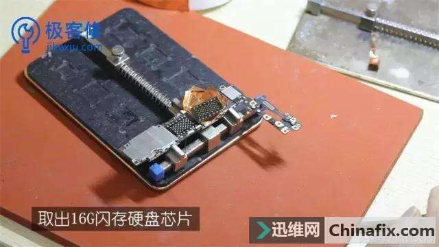

● 主板拆卸,取出硬盘(内存条)

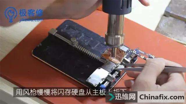

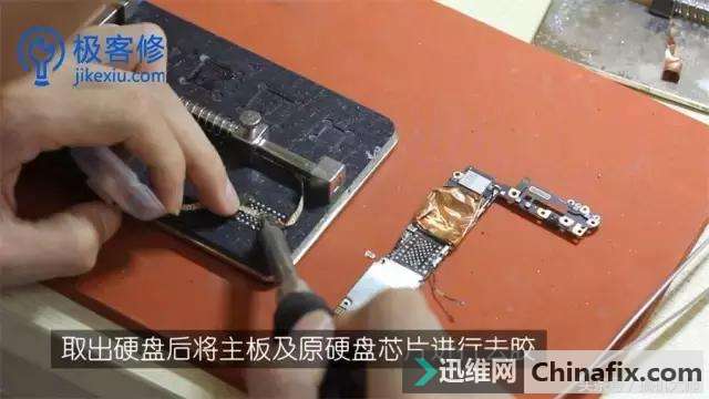

  接下来就是最考验技术的时候了。先把主板固定在夹板上,用锡纸覆盖好硬盘周围部件(主要是电源IC以及背面的处理器)。小编提醒:锡纸有隔热功能,可以避免风枪温度过高,烧坏其他部件。
  对风枪温度的控制,特别考验工程师的技能和经验,一旦发生虚焊,整个主板有可能报废掉。

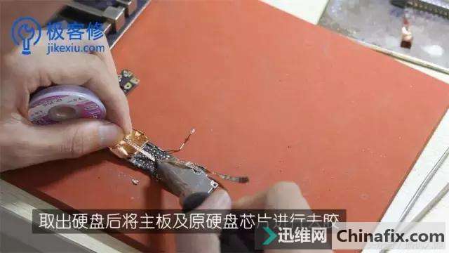

  接下来,用吸锡带把硬盘和主板上胶清理干净,方便后面准确读写硬盘上的数据。

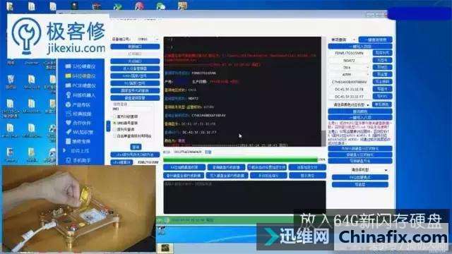

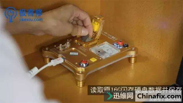

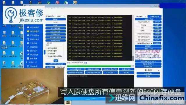

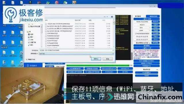

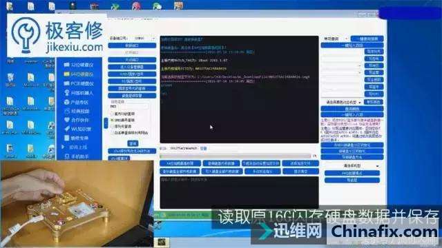

●读取&写入序列号信息
  将原硬盘(16G)放置到硬盘架子上,读取并保存数据。

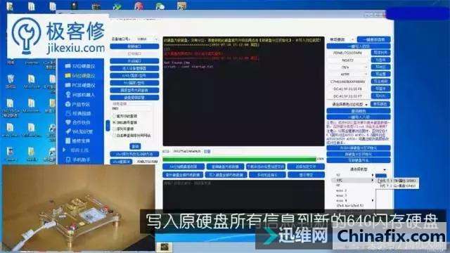

  现在,将新硬盘(64G)放置到硬盘架子上,写入原硬盘上所有的信息,这一块耗时有点长。

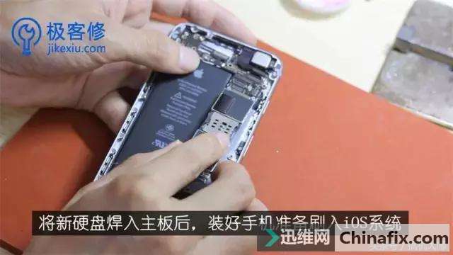

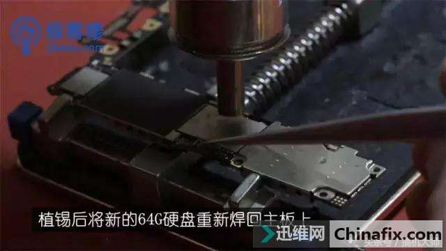

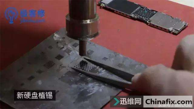

●新硬盘植锡,装回主板
  又到了飚技能的时候了,植锡这一步看起来很简单,其实是极其关键的一步 ,简单说就是把锡固定到硬板的接触点上,来准确让处理器读取硬盘上的信息。

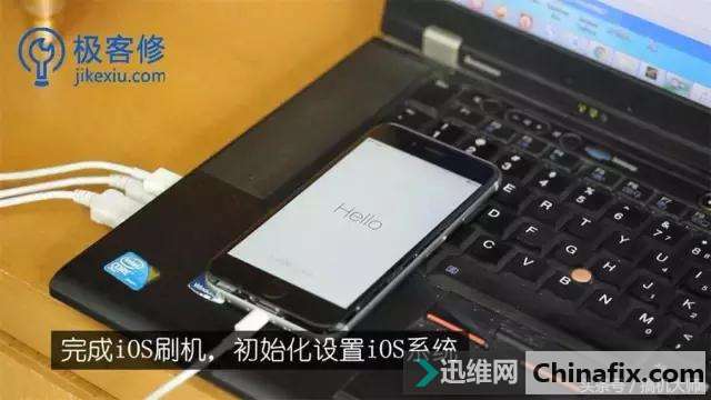

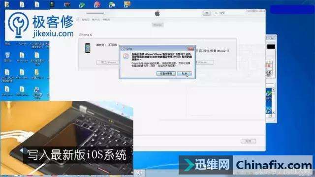

● 苹果iOS系统刷入,以及升级到新系统版本
  接下来,就是把主板装回机身,并把手机组装起来。
  最后步骤就是刷机咯~
