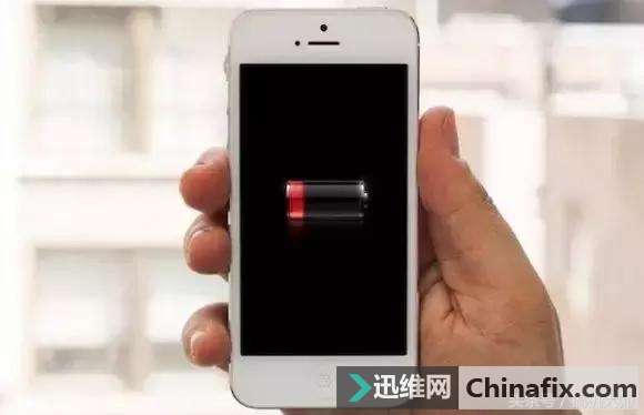

      最近,小编收到好多网友私信:手机充不上电,或者是一充电就满,充满之后没多久就电量不够...真是既耽误事又影响心情
  引起手机充不起电的原因有很多,有可能是充电配件发生老化或兼容性问题,也有可能是手机本身出现了问题,需要逐一排查。看你是不是以下情况,可对号入座哈▼

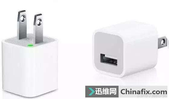

第一种:你的充电器/数据线是否用正确了
  最简单的办法就是先换个充电器试试。一般手机充电器电压都是5V,但电流大小却各不相同,像魅族的充电器是2A,iPhone手机的充电头只有1A。混用充电器或者运用山寨充电器就会出现充电慢或者充电过快的问题。

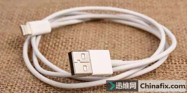

  如果排除了充电器,接下来要换个数据线。数据线的充电头用久了会发生磨损,造成接触不灵的情况;同时,经常卷折数据线,也会让里面金属丝发生断裂,这些都会导致手机充不上电。
  处理办法:这个最简单,是数据线问题,就换根数据线;是充电器缺点,再配个充电器。极小编建议一定要运用原装!

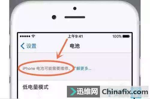

惊喜!iPhone手机可以自行检查电池是否健康
  如果你的iPhone升级到 苹果iOS 10.2.1 或以上的版本,可以依次打开【设置--电池】,如果看到【iPhone 电池可能需要维修】,说明你的电池不健康出现问题,需要更换(如上图所示)。如果没有看到,辣么你的iPhone电池就木有问题。
