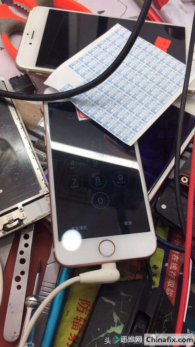

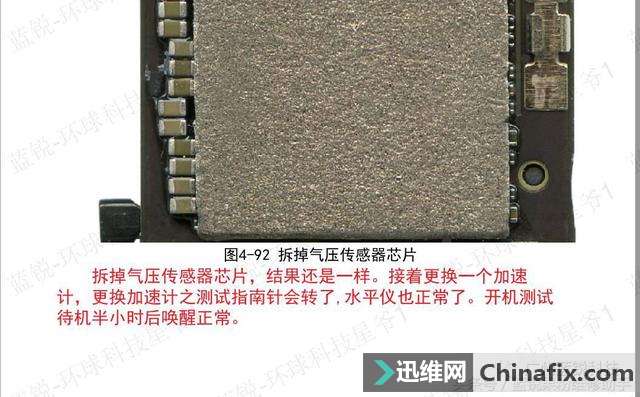

  重新装机检测,待机无唤醒问题搞定,不一样情况下造成的问题都有所不一样,本案例仅作为参考。
  至此,iPhone6S 待机死机,无唤醒手机无法开机故障修复。
