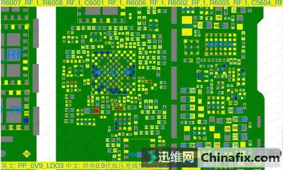

  iPhone手机7无服务*#06#不出运营商,拆解发现基带电源已被动过首先排查是否基带电源供电输出线路问题。
Iphone7无服务不出运营商检修思路
Iphone7无服务不出运营商检修思路
  经过仔细测量以后发现C5604低压0.9组织偏低,查看蓝锐图纸,找到相关同路。
Iphone7无服务不出运营商检修思路
Iphone7无服务不出运营商检修思路
  因为此路通大小射频而基带串行总线数据又与大小射频线路相通,只能运用排除法逐一检测.
Iphone7无服务不出运营商检修思路
  首先拆除大射频测量组织恢复正常,问题点找到。
Iphone7无服务不出运营商检修思路

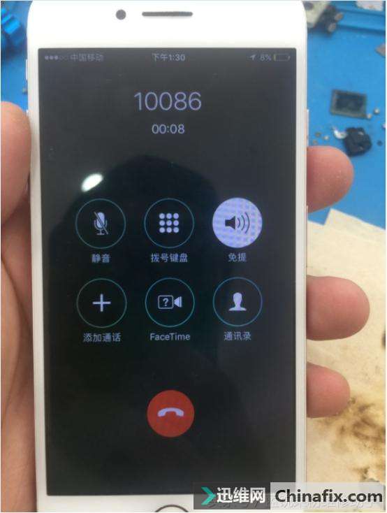

  确定大射频问题破坏造成无运营商无服务,直接更换破坏原件,重新装机测验问题搞定!
Iphone7无服务不出运营商检修思路
