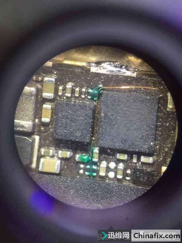

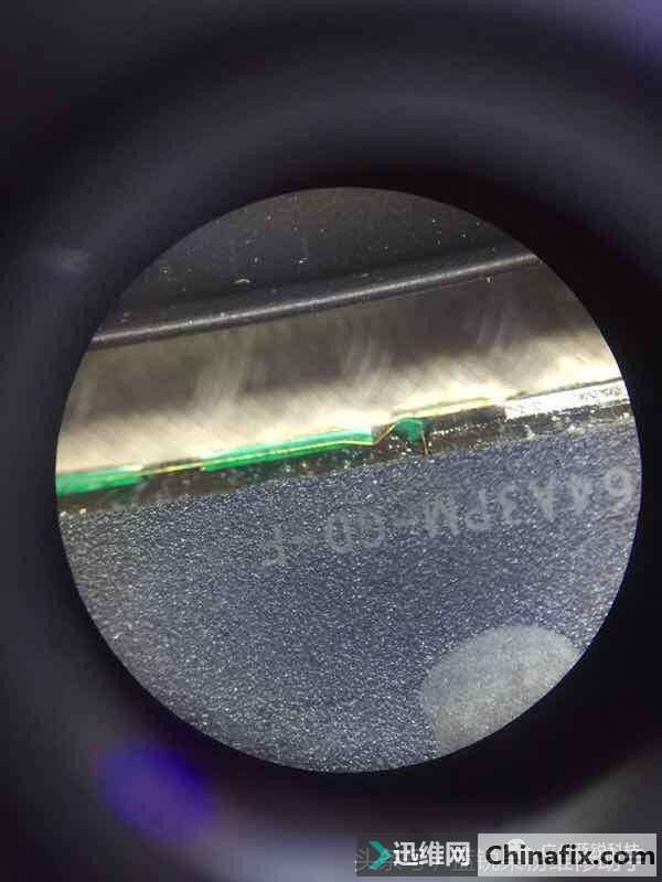

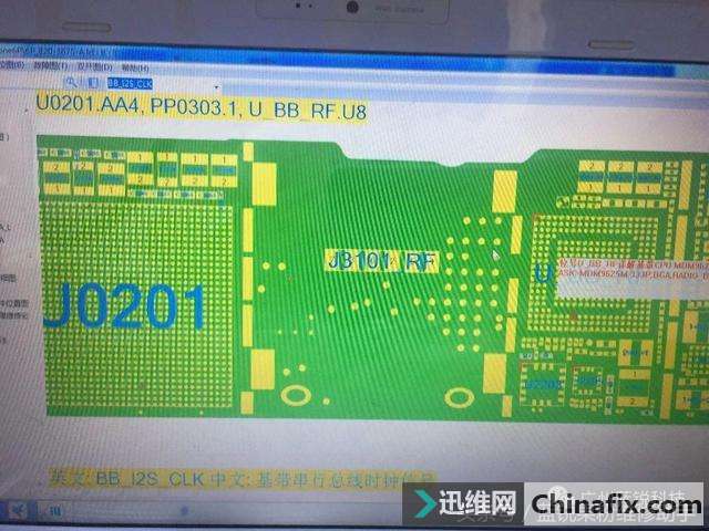

  同行修音频以后,小电流不开机,重做cpu以后开机正常,打电话卡屏 死机,进一步测量发现基带U_BB_RF_U8脚通cpu U0201-AA4断线,直接飞线问题搞定。
打电话卡屏死机检修思路
打电话卡屏死机检修思路
打电话卡屏死机检修思路
打电话卡屏死机检修思路
打电话卡屏死机检修思路
打电话卡屏死机检修思路

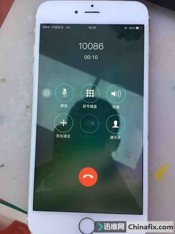

  至此,二修iPhone6plus 不开机小电流,修开机打电话卡屏死机故障修复。
