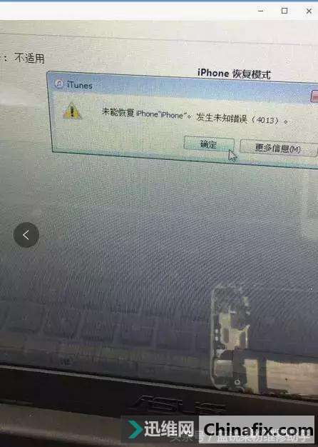

iPhone7plus重摔刷机报错4013检修思路

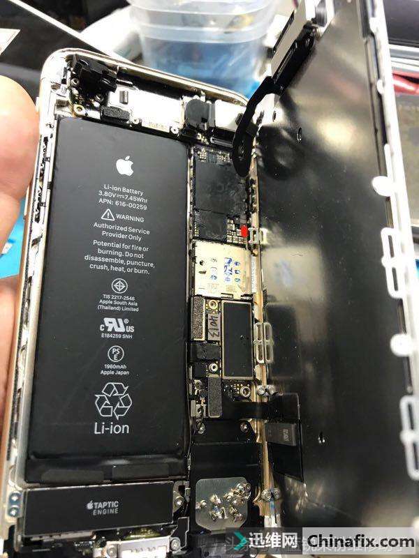

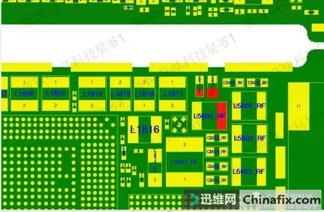

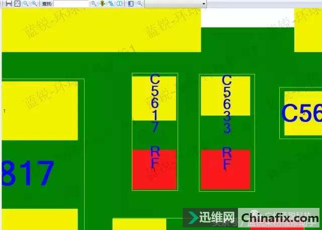

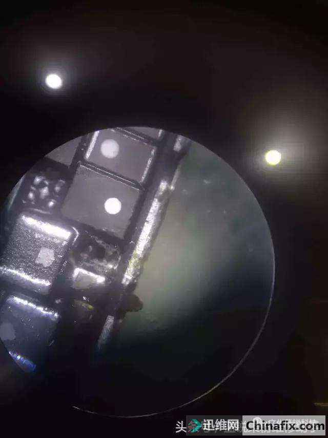

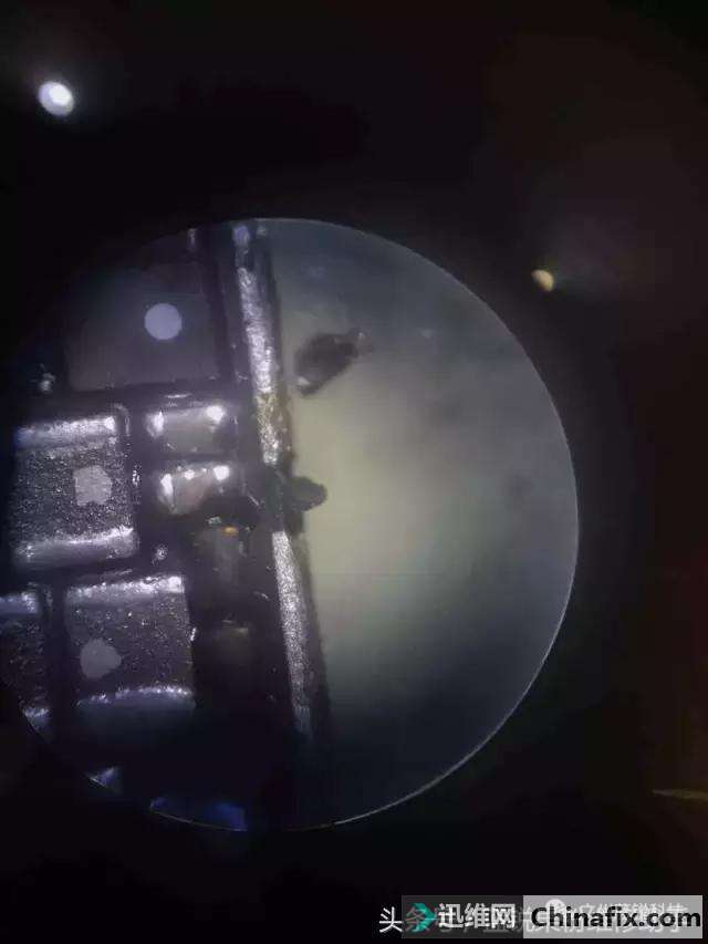

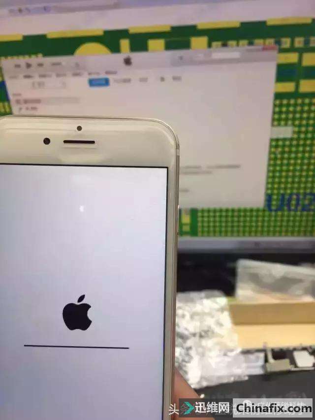

  重摔以后白苹果重新启动刷机报错4013的,很多是这两个小件出现的问题,遇到好多台了,这个也可以说是一个通病,同行兄弟们下次遇到的话可以作为参考。
iPhone7plus重摔刷机报错4013股检修思路
  测量发现问题以后,直接拆除破坏元件,重新刷机即可。
