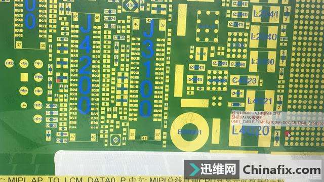

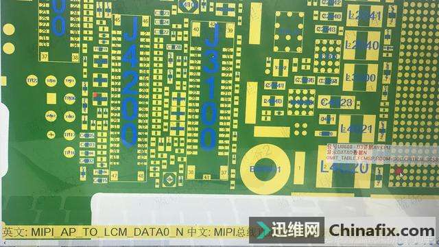

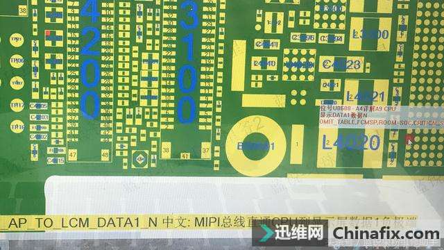

  重新经过仔细测量以后发现,J4200 显示座子 15 21 23 脚无组织。打开点位图查看走向,由于同行要求一定要保资料修复,那么就只能采用保守点的维修手法,免拆处理器 挖眼 走线。

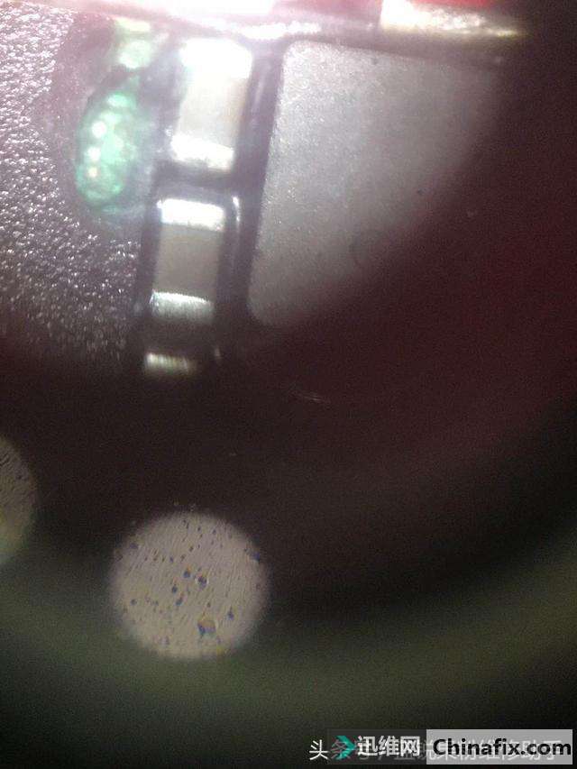

  如下图所示:先从废版中刮出线路,找到点位确定无误以后真机下手飞线。
iPhone6s 手机无法开机检修思路
iPhone6s 手机无法开机检修思路
iPhone6s 手机无法开机检修思路
  对于这种精密的飞线,本人还是建议运用维修佬新款飞线专用烙铁头,好而不贵!
