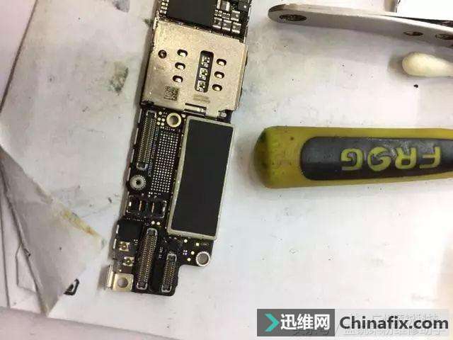

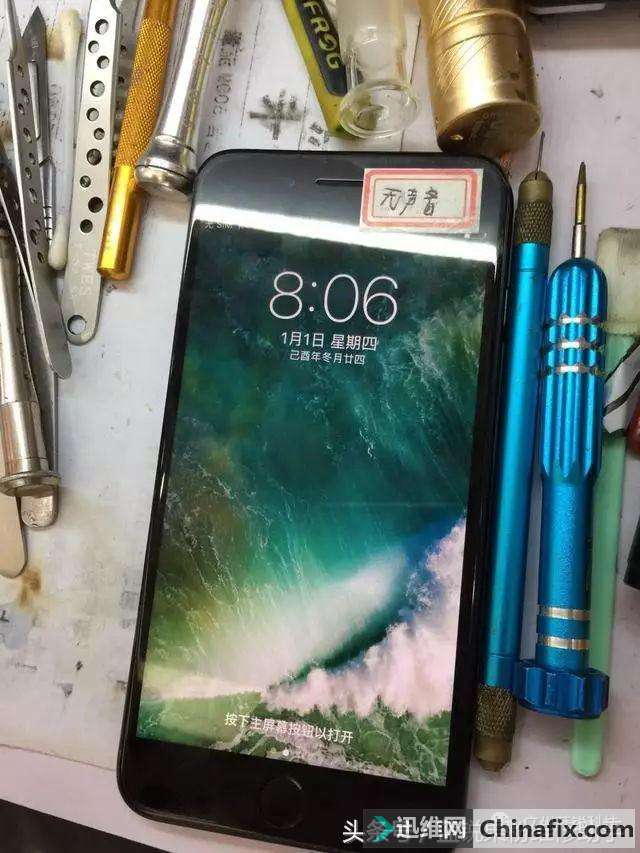

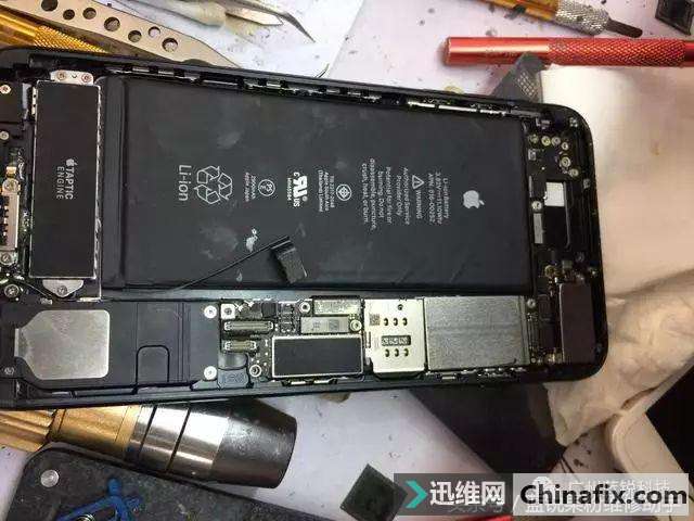

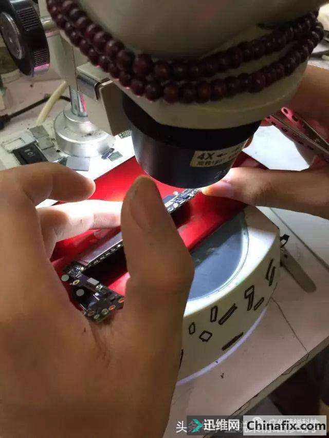

  接到机子首先测验机子各方面功能,检查以后发现iPhone7plus 无扬声 无听筒,震动也没有。
iPhone7plus 重摔导致手机来电无声音三无的检修思路

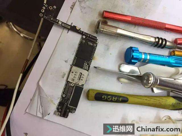

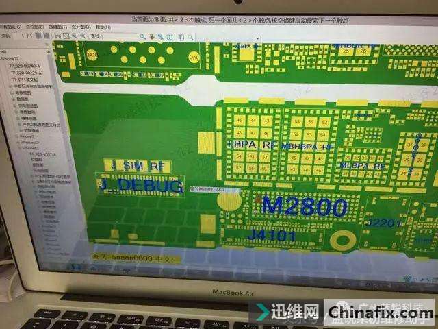

  据客户反映手机是重摔以后才出现的问题,根据以往的维修经验 主板元件M2800 虚焊或者破坏都会导致此类问题。

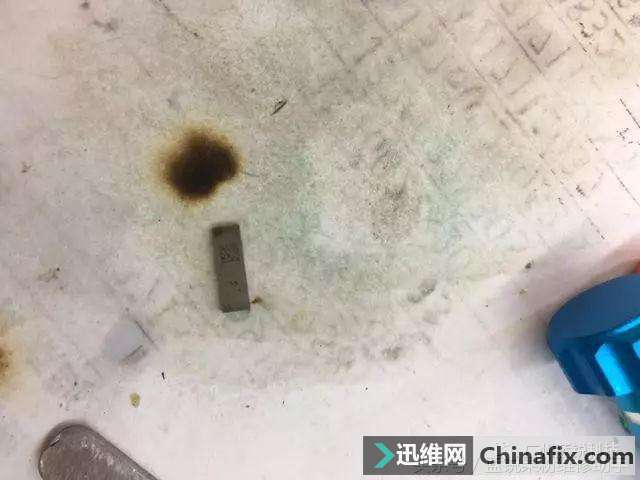

  在显微镜下面观察此元件发现有显著裂痕,直接更换M2800以后,重新装机测验问题搞定。
  问题简单,但是取M2800还是需要一点小技巧,最好不要运用直风,容易造成短路!
