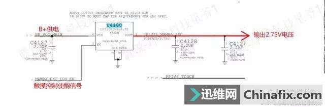

  同行发来一个iPhone6S 根据描述机子具体问题为:手机扣指纹按键以后触摸不行,如果重新拆下指纹按键手机触控功能又正常。
  具体问题有了以后,我们首先检测指纹键,测量IC是否有短路破坏。
  经过测量以后发现指纹无烧坏痕迹,也无短路,排除了外配问题以后,那就只能着手主板这方面了。
  拆下主板观察主板是否有进水,或者同行维修过的痕迹,大致检查一遍以后再开始动手。

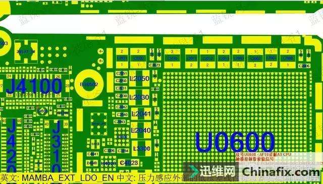

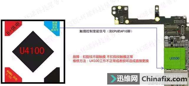

  测量主板确定是主板本身的问题以后,开始测量相关的元件,根据以往的维修经验,发现U4100工作不正常。
  查看图纸
iPhone6s 扣指纹键 无触摸 维修案例
  根据问题查看图纸理清思路,其实维修师傅不单要有过硬的手工,还需一个靠谱的维修图纸作为参考。
原理图

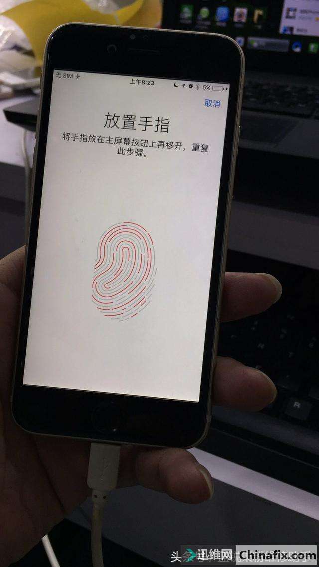

  直接更换破坏元件,重新装机测验,至此,iPhone6s 扣指纹键 无触摸 维修问题搞定。
