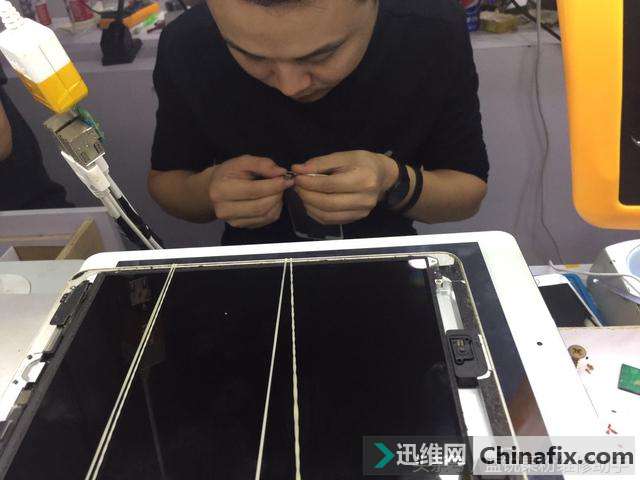

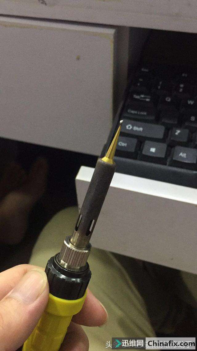

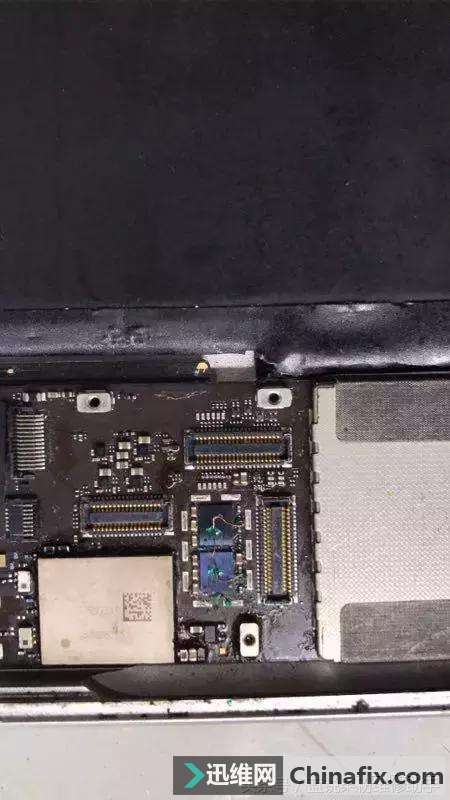

苹果 iPad Air平板正常运用忽然 触摸不管用检修思路  iPad Air 触摸不管用。打阻值正常 处理器 无断线。供电正常。更换ic无效。D4虚焊断线。无阻值一般查不到,短接飞线后OK.
