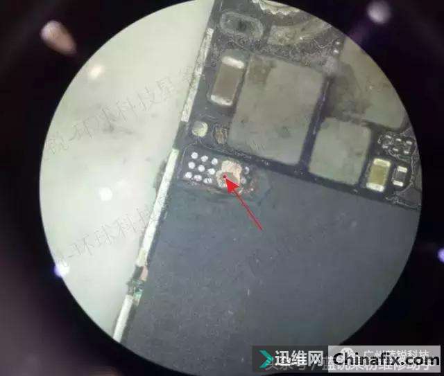

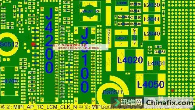

  机子到手以后先测量主板,发现问题点以后,运用蓝锐图纸,找到问题相通的点位。
iPhone6sp不显示
iPhone6sp不显示

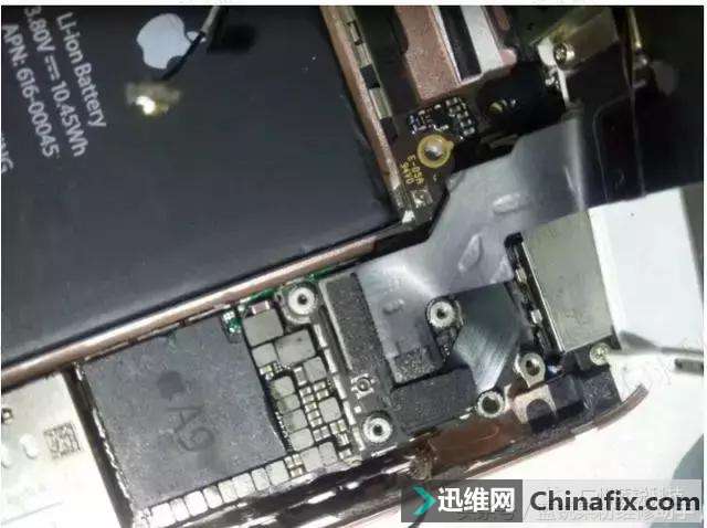

  正常情况下这个问题是需要重做处理器才可以搞定的,但是没有太大把握的话也可以选择以下办法处理。
  磨眼飞线,一般情况下只要是外围点位虚汗基本都可以采用这个方式,当然需要一定的手工才可以完成。
iPhone6sp不显示
  如图所示先找个报废的U来演练下,需要刮到以上点位飞线(定位一定要准确找到才可以)
iPhone6sp不显示
iPhone6sp不显示
iPhone6sp不显示
  只要自己挖到点位以后就可以直接飞线出来,然后再用绿油固化好。
iPhone6sp不显示
  以上是成品图,搞定以后测验机子重新装机测验功能测验是否正常。
