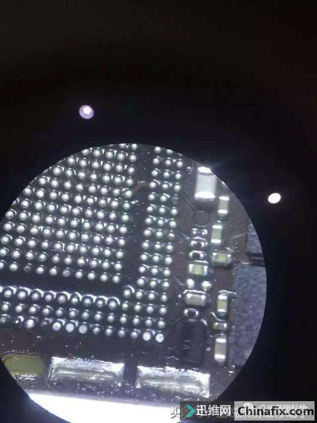

  拆解检测主板,发现机子大小音频有翘动的痕迹,基带也是重植的,这样的二修机子相对问题比较多,如果上家一次没有搞定,后期发过来就变成人为二次破坏了。

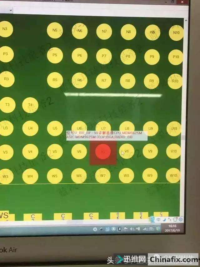

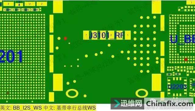

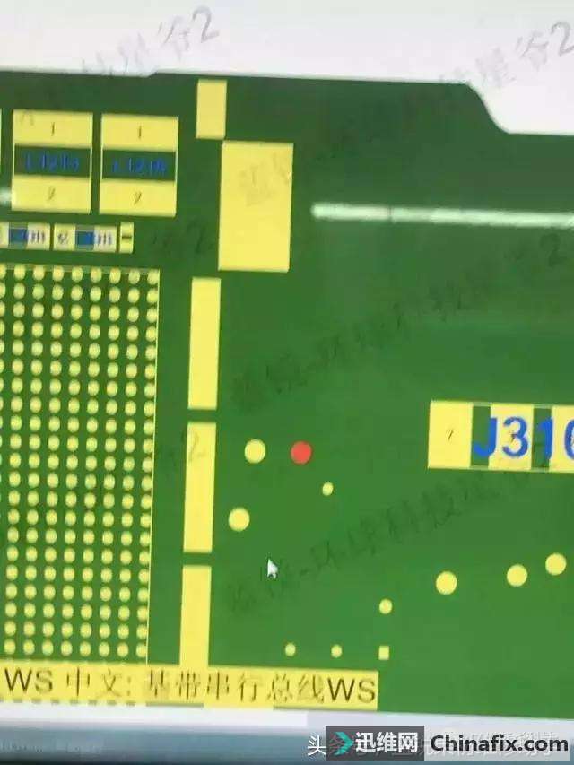

  根据以往的维修经验,我们首先就测量了基带底脚阻值,经过测量发现基带BB_RF-v7 无组织,通U201_A33脚断线.

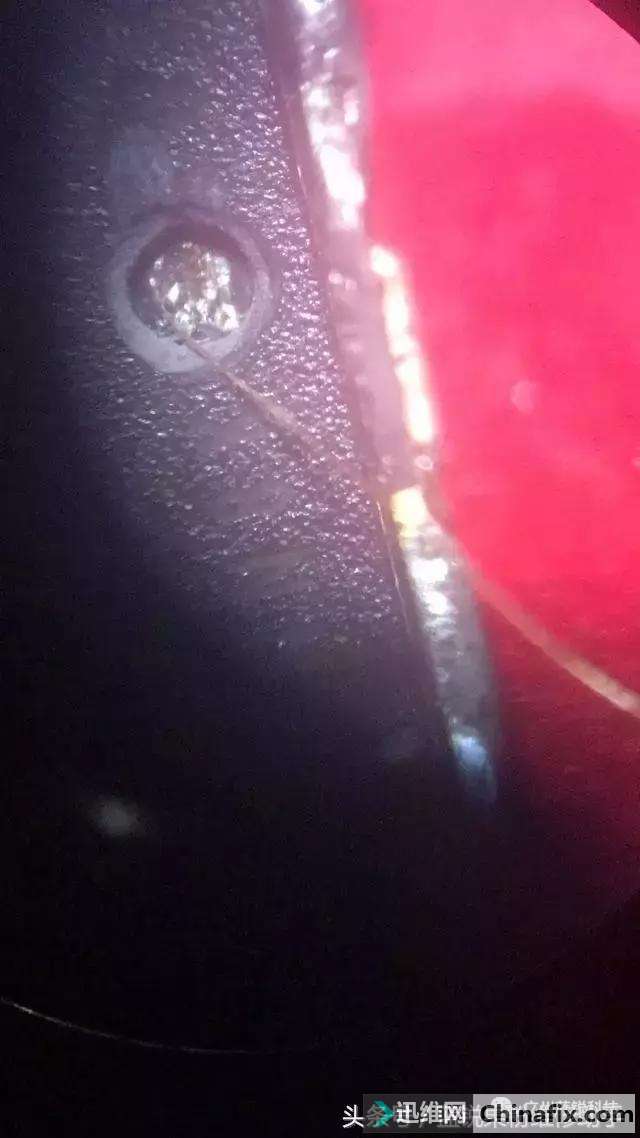

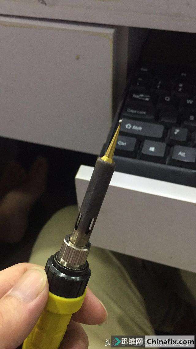

iPhone6plus手机打电话死机故障案例  问题找到了以后,手工不是太好的情况下可以免拆处理器 修复,方式跟以前一样,当然也是自己感觉做U太费事了,稳定性也不高,还不如这样暴力修复来的实在。

  如图显示,直接刮开以后接线,没有重做处理器,不需要除胶什么,相对成数会大大提升,当然手抖的朋友就别尝试了,一个不小心就是破坏性的。
  接好线以后,绿油固化下,坐等装机测验.

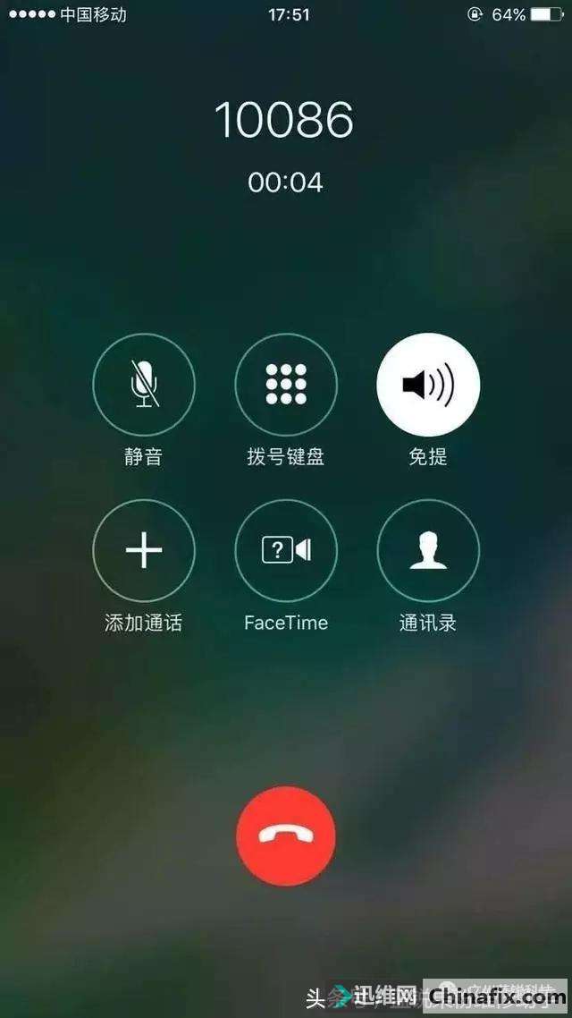

  装机测验信号正常,打电话送话正常,手机运行无卡屏想象,至此问题搞定。
