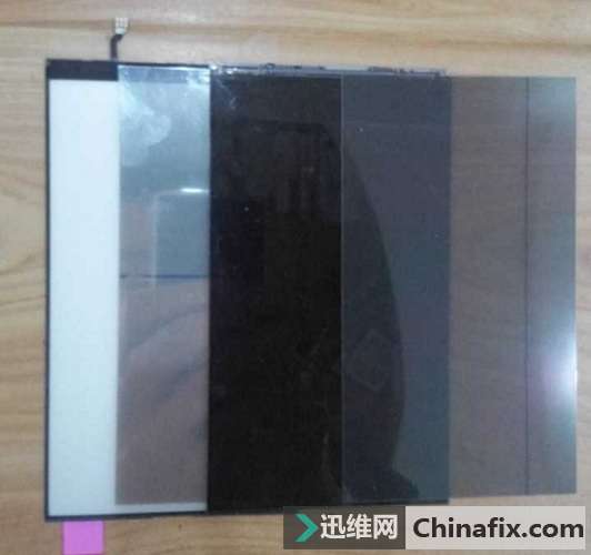

iPhone7手机屏幕碎了如何维修 图1
  苹果7手机屏幕碎了是分为两种情况:
  外层钢化玻璃碎裂。显示图像正常,无变色、无竖条花纹、无黑块,触摸功能正常。
  内层液晶屏碎裂。显示图像异常,触摸不管用。
iPhone7手机屏幕碎了如何维修 图2
第一种可以单独更换外屏,无需更换整个内外屏,价格一般是200-550,它的工艺是:
  在无尘车间和除尘设备下对屏幕进行分离切割出坏的外屏。然后用光学胶水胶合,除泡,对焦压盖等工序,重新压合好的外屏到内屏上。
第二种问题只能更换整个一体屏幕,价格肯定高很多,一般是600-900。
iPhone7手机屏幕碎了如何维修 图3
