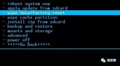

  1、首先进入recovery模式:手机完全关机,然后同时按住上音量键、HOME键、电源键直至进入手机的recovery模式,下面即为进入recovery模式后的图片,不知道意思的可以参考下图。
  需要注意的是:如果刷入的是中文的,则显示的是中文版的recovery模式,不过有很多人进入recovery模式之后看到的项会很少,那是因为进入的是手机自带的recovery模式,这种recovery模式功能少,并且是不能进行卡刷。

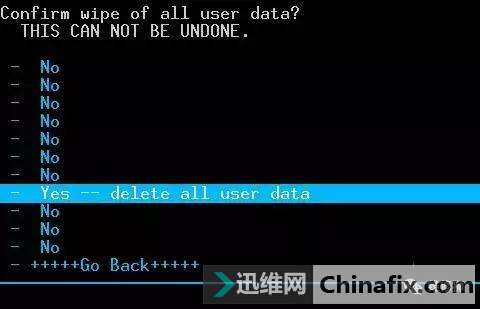

  2、进入recovery模式之后第一件事就是进行双清,大家可以根据下面的步骤来操作(在recovery模式里按音量上下键是进行选择,按HOME键表示确认)。

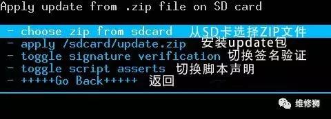

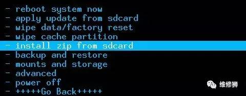

  3、然后按按音量选择install zip from sdcard,然后再出现的界面里选择choose zip from sdcard,然后找到刚才放放到sd卡根目录下的zip格式的rom刷机包,然后按HOME键进行确认,然后然后选YES。
  4、开始刷机,刷机之前一定要保持手机电量充足,刷机完成之后返回recovery主界面,选中reboot system now,确认后开始重新启动5,一般刷机之后第一次重新启动需要一定的时间,这个属于正常的,只需要耐心等待即可。
