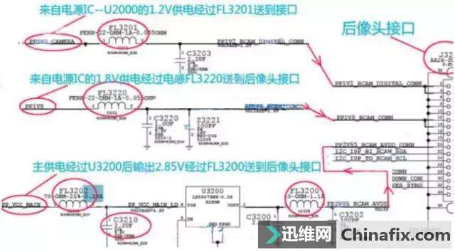

  下面的后像头的供电线路图,有三路供电.一个是来自电源IC的1.2V供电 PP1V2_CAMERA,这个1.2V的供电经过电感FL3201后送到后像头接口J3200,如果这路电压没送到后像头接口一般是电慼FL3201腐蚀造成,可短接搞定。
  另一路是来自电源IC的1.8V供电,1.8V的供电经过电感FL3220送到后像头接口,电感FL3220容易腐蚀破坏造成1.8V无法送到后像头接口,可短接搞定。还有一路2.85V的供电由U3200提供,U3200输出的2.85V电压经过电感FL3202后送到后像头接口。

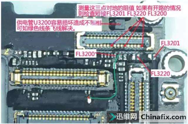

  后像头的问题大多是由于U3200破坏造成无2.85V供给后像头造成,这个2.85V的电压要在拍照的时候可又在电容C3200测得,由子位置狭小不好测量.可在电容C3200接一条漆包线出来方便测量。打幵拍照的功能,马上测量,如果是好的机子是可以测得2.85V的电压,如果打开拍照的时候没有测得2.85V的电压,既说明U3200破坏,可拆掉如下图的绿色线条短接。
iPhone6S手机拍照检修思路分析  图1
iPhone6S手机拍照检修思路分析  图2
