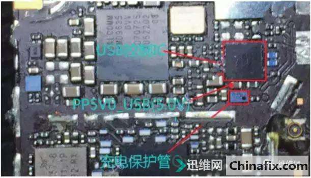

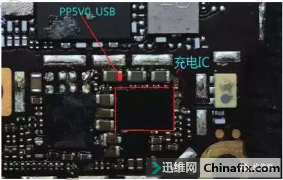

  从尾插排线送来的PP5V0_USB(5.0V)经过尾插接口一路送到充电IC,一路经过保护管Qx送到USB控制IC,如下图:

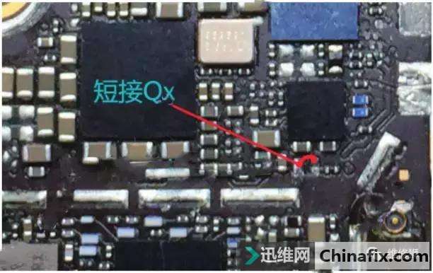

  如果出现充电不正常的问题(充电越充越少,关机可以充开机不可以充,无法识别的USB等)首先测量上图充电IC旁边的5.0V(PP5V0_USB)以及USB控制IC旁边的5.0V电压是否到位!如果这两个5.0V(PP5V0_USB)有但是USB控制IC旁边的5V没有,一般会出现关机可以充电开机不能充电或者无法识别的USB,可短接保护管Qx如下图:

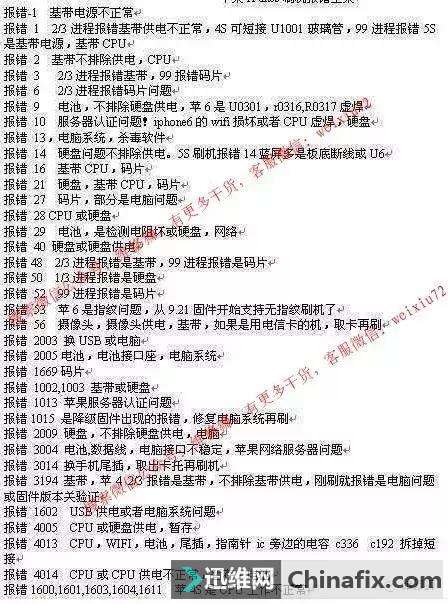

苹果刷机报错问题分析
