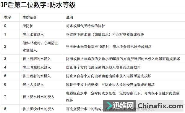

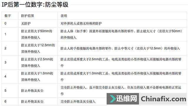

  其中防尘等级分为0-6个级别,而防水等级则更高一点,有0-8个等级,其实没有00,0就是不防水防尘,最少也得从1开始。先从下面这张两图来看防尘等级的数字0-6和防水等级的数字0-8又都有哪些标准:
  好了,从以上标准我们可以知道,防尘级别的0-4基本都是没啥用的。都是在我们平常的运用中基本不会碰到的。所以防尘级别一般都是从5开始,最好的就是6,之间的不一样就在于是否能防住很细小的灰尘。其实这两个基本也没分别,5或6都是OK的!
  而防水的8个级别的1-6基本上也是属于小范围的改进,基本都是防泼溅的逐步升级版,到最后6级别已经可以防住扑面而来的大浪了。理论上来说,拿着洗澡冲一冲水然后甩甩干是没有什么问题的。而到了7-8两个级别,意味着你的手机可以放入水中,承受一定时间的水压强了。
  8级别肯定是最好的,也比7要强一点。但实力差距并不是很大,小智打个比方,如果IP67的苹果和华为放在水下能坚持25分钟,那么IP68的三星也最多也就30分钟多点吧,拼的就是这一点差距了。
