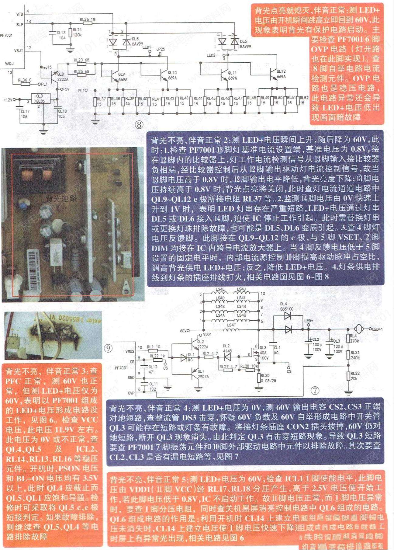

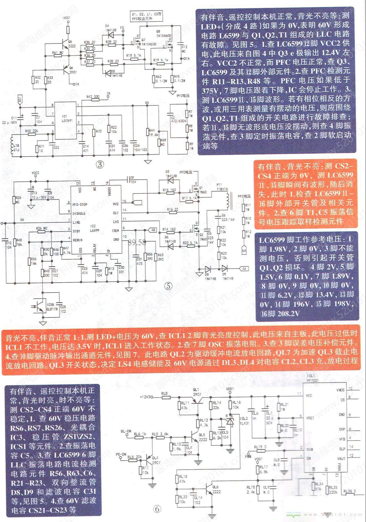

    长虹LED50C20001、LED55C2080i、LED55C2000i等液晶彩电均使用了JMC35D 2MC 400电源组件,此电源组件系晶辰公司生产的开关电源,使用的集成块为LD7591(IC1),由它与Q5~Q8、L1和大电容C3组成PFC校正电路;使用L6599、T1、Q1、Q2、C5组成LLC半桥功率放大电路,产生60V电压给背光LED供电电路;由PF7001与LS4、QL3等组成LED供电形成和电流恒定控制电路;由LD7538和Q11、T2组成反激励开关电源形成12V供主板电路工作。下面是此电源出现故障时的维修图解。
