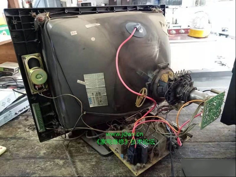

    前一段时间收到同行送来的故障机壹台21寸组装机,故障表现为是不通电,拆开机器发现保险烧黑,测量电源开关管已击穿,C515和C520两瓷片电容上面都分别有一条细细的裂纹,如果不注意的话还真看不出来。

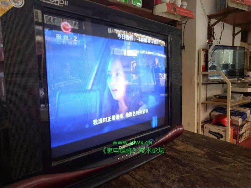

         更换这三个元件后测量其它无异常,于是通电试机,试机的过程中出现“嚓嚓嚓”的声响,行输出引脚处发现高压打火,客户和我都被吓了一跳,赶紧断电,不过还好,经检测其它没有发现有什么元件损坏。是高压包损坏,网上订了一个高压包,今天高压包到了,更换后试机一切正常。
