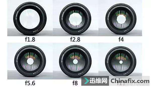

  所谓光圈,就是一个用来控制光线透过镜头、进入机身内感光面光量的装置,它通常在镜头内。对于已经制造好的镜头,我们虽然不能随意改变镜头的直径,但是可以在镜头内部加入多边形或圆形、并且可以调整面积的孔状光栅来达到控制镜头通光量,这个装置就叫做光圈。

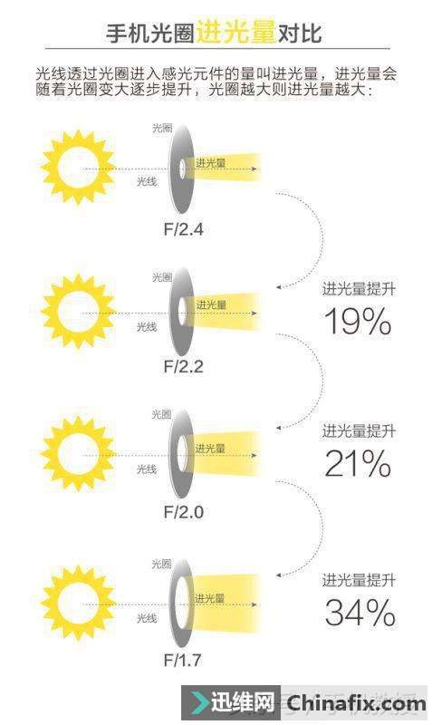

  至于光圈的大小,则用f值表示,光圈f值=镜头的焦距/镜头光孔直径,如果f值越小,就说明光圈越大,同时进光量也越大。
  对于手机来说,大光圈确实可以提升弱光环境下或夜景下的拍摄能力;同时也能带来更显著的背景虚化效果、杰出主题。

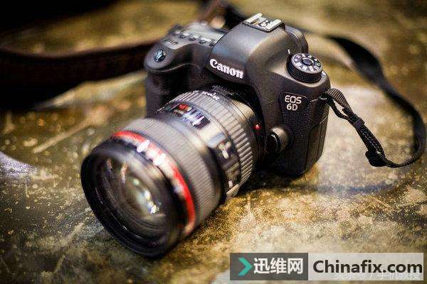

  也正因为这样,单反大光圈的镜头非常昂贵,价格都是几万块上下浮动,现在你知道为什么叫“单反穷三代”了吧?

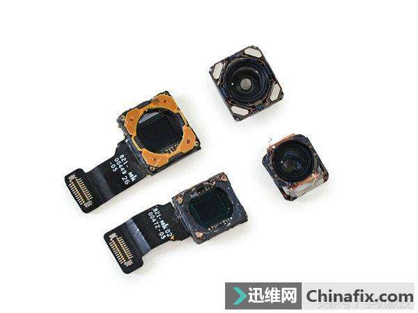

  然而手机上的大光圈却不一定真的有用,受限于手机摄像头模组体积大小等原因,手机的镜头几乎都没有光圈叶片,只有固定的光圈值,所以并不能像单反那样自由调节光圈大小,只能用最大光圈拍摄。
  另外,由于手机镜头的焦距一般都很短,通常在4毫米左右,在光圈增大(f值减少)的情况下,镜头光孔直径很短也可以把光圈增大,但单反就不止这么简单了,所以手机的光圈和单反的光圈完全是两个不一样的概念。
  即便是拥有大光圈镜头的单反,摄像师也不会轻易运用最大光圈的,而是会根据不一样场景调整,这是因为用大光圈拍出来的照片,往往画质也会受到影响,会出现边缘辨别率下降、边角失光严重等问题,有时候f1.8光圈带来的画质还不如f2.2光圈的画质出色。
