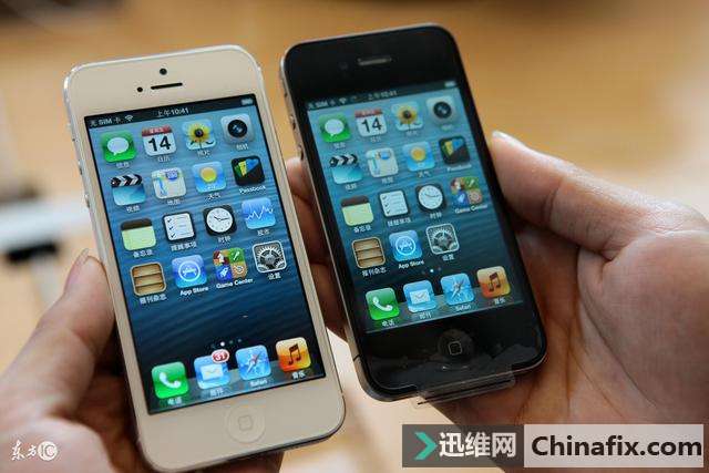

      手机屏幕虽然只是小小的一块儿,但也不像我们看到的那么简单。它从外向内分别包含:保护玻璃、触摸屏和显示屏。其中,触摸屏和显示屏是比较昂贵的,需要最外层相对便宜的玻璃面板来保护。一般情况下手机被摔后,最先碎掉的就是这层保护玻璃。
  想要分清摔碎的是哪块屏,一个简单的办法就是:手机开机后,能照常运用,里面储存的图片可以显示、屏幕触摸状况都还比较灵敏,那一般坏的就是最外面那层保护玻璃。以iPhone的屏幕组件为例。
  现在市面上的屏幕种类:原厂屏、国产屏、仿屏、压排屏(返修后压过排线的)、后压屏(外屏玻璃碎后更换玻璃盖板的)

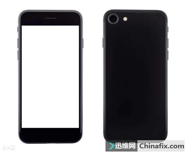

  其鉴别的方式,要是专业人士,是可以通过盖板,工艺...之类区分。对于大部分非专业的人士,如何鉴别区分呢?这里告诉大家一个简单有效的方式,就是用手电筒反方向照射home键的圈,如果呈现的光环很清晰,那么说明你遇到优质商家了,如果不清楚的话.......如果找不到合适的屏幕做照射光环对比的话,直接用你原来机器上拆下来的屏幕照射做对比,两个呈。
  现出的光环如果一样清晰的话,那八九不离十就是原厂的屏幕了。
  换屏建议:如果选凑合用,国产屏价格实惠,如果选择长久用,原厂屏必选;因为通过上述的鉴别方式很容易鉴别出原厂屏,避免了商家以次充好。后压屏和压排屏不建议换,性价比不高,日后运用的话,出现问题率高。
