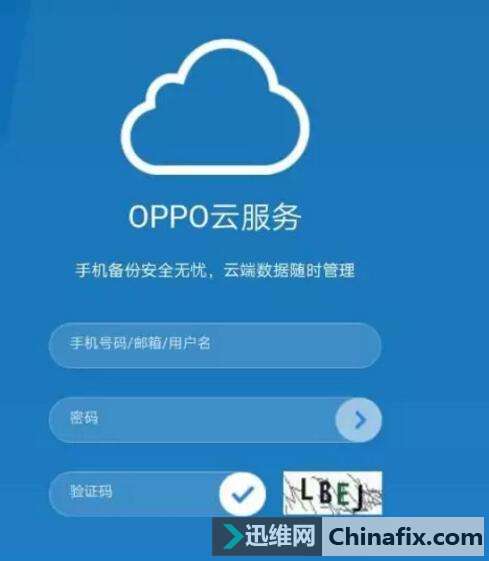

  1、忘记手机锁屏密码的时候,首先找收到其他维修同行的一台电脑,打开浏览器,输入搜索oppo云服务即可。

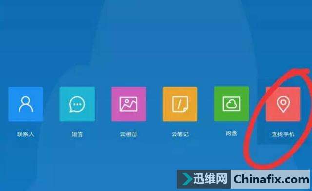

  2、登陆之后点击的“找回手机”。

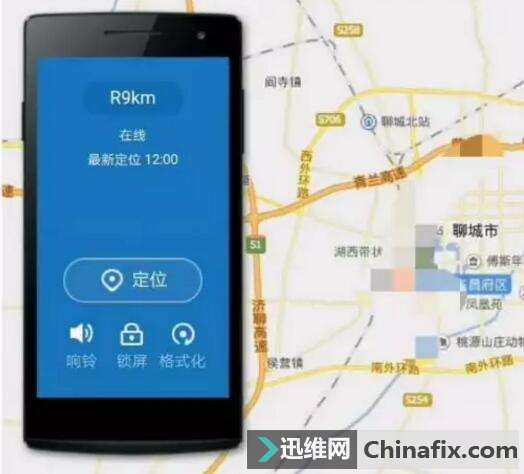

  3、在“找回手机”这里,会自动搜索你“已经打开找回手机功能”的(也就是你屏幕被锁定)手机的位置。
  4、然后点击左侧的“屏幕锁定”,弹出对话框,输入新的屏幕解锁密码,点击锁定。
   5、然后云端会发送你设定的指令到你的手机上,等出现发送成功就大功告成啦!然后稍等一会打开手机,输入新的解锁密码就可以解锁手机屏幕幕幕了,如果等了一会还不行就重新启动手机即可。

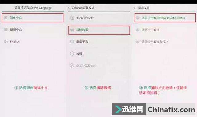

方式二:双清去除锁屏密码
 1、将手机关机。
 2、同时按住【电源键】和【音量下键】。
 3、接下来出现的画面是:【语言选择界面】,一共有三种,请选择第一种。(注意:如果手机没有进入双清模式,而是开机了,那么请重试第1-2步)。
 4、进入OPPO恢复模式,找到【清除数据与缓存】。
 5、选择【清除用户数据和缓存】。
 6、清除成功后,重新启动手机。

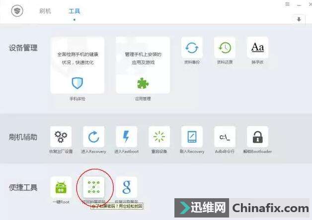

方式三:借助刷机工具
  如今很多安卓手机刷机工具都内置了解锁工具,可以快速清除手机密码,但前提是您的OPPO手机要能够正常连接电脑。只要你的OPPO R9s手机已经开启了USB调试模式,就可以将OPPO手机通过数据线连接电脑,然后通过电脑上的刷机精灵等工具,一键完成清空解锁密码,如图所示。

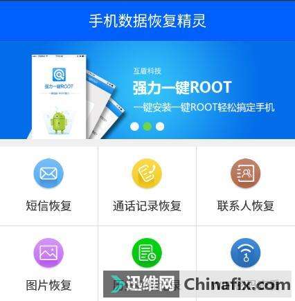

  方式三的最大好处在于可以在不遗失数据的情况下,直接清除解锁手机密码,只不过这种方式适合之前USB模式已经开启的手机用户。但是之前的手机会完全遗失。别担心。我们可以运用手机数据恢复精灵进行恢复之前手机里面的各种数据就可以了非常简单。
  最后:不管是哪个手机一旦锁屏一定要参考上面的方式及时的处理,锁屏密码确实不记得也不要经过多次的尝试很多时候我们会设置多次密码错误数据会被抹掉,那么数据就这么白白的遗失。也只能运用手机数据恢复精灵进行数据恢复了。
