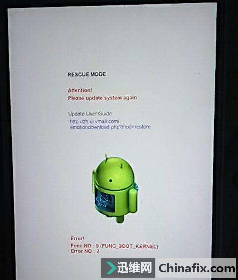

      虽说现在刷机是一件很简单的事情了,不过对于不太熟悉刷机的朋友来说,也是需要折腾一会儿的。刷机前、刷机中、刷机后都有可能出现一些问题。就连刷机成功后也不一定就万事大吉了。比如有些小伙伴的手机在刷机重新启动后,手机进入了一个英文界面,这是如何维修呢?
  首先,手机进入英文界面也有很多种不一样的情况,常见的就是上面这种。
  这其实就是手机的recovery界面。如果手机启动后自动进入了这样的一个界面,那么只需要您按手机的音量键,移动光标到“reboot system now”(就像图上这样),然后按一下电源键,手机应该就会重新启动进入系统了。其他的英文是什么意思?如果手机重新启动之后还是进入这样一个模式,那么可以尝试重新刷机一次。
  如果显示这样的结果呢?这是很典型的刷机失败了。原系统已经被格式化。这时候也只能选择重新刷机了。

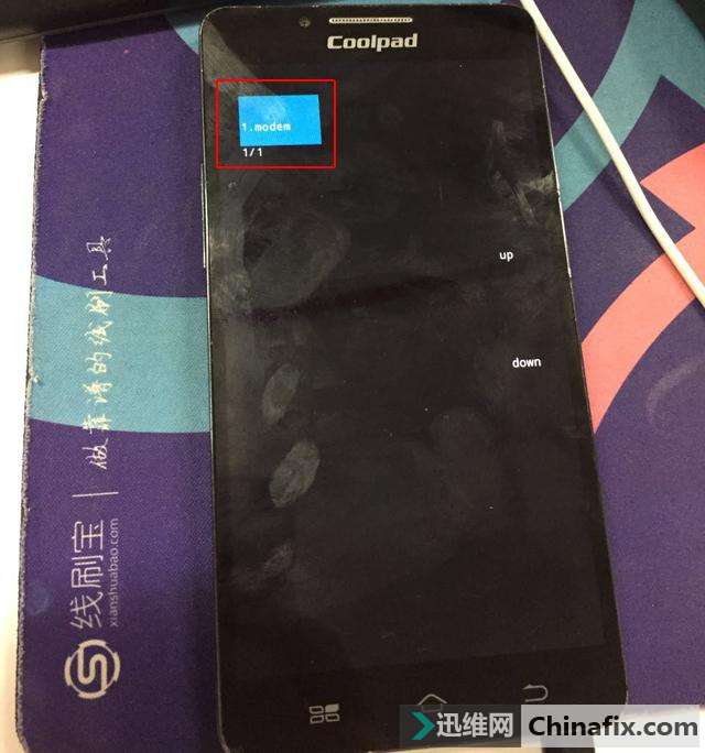

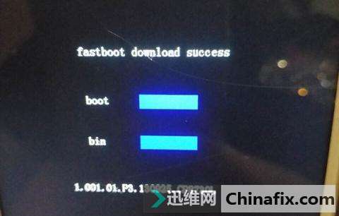

  这种情况呢?这是酷派手机的fastboot模式,也请重新刷机;
