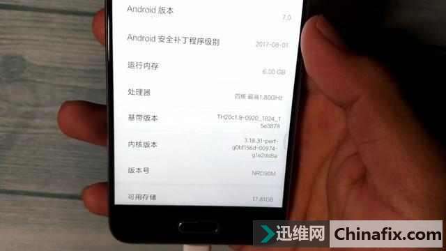

  修改后手机能正常运用,关于手机页面手机的运行内存的参数发生了变化,内存变成了6GB:

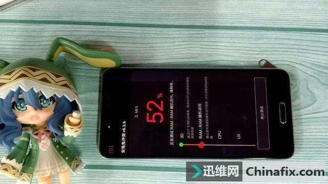

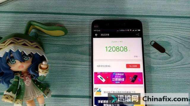

  整机的运用非常流畅,卡慢感减轻、杀后台的情况大大减少,还是非常科学的。安兔兔跑分更出乎他的意料:
  安兔兔跑分的成绩达到了惊人的12W分,这个成绩已经可以媲美小米6了!

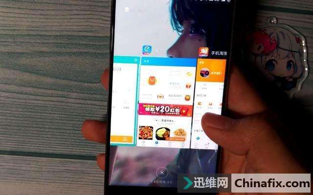

  在接连打开10个App的时候,手机都没有出现杀后台的情况,而且6GB还有2.4GB可用,这250块钱花的真值!
