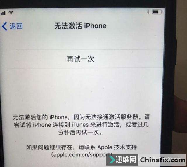

      前段时间,苹果发布苹果iOS11后引起了一个问题,很多网友吐槽通过刷机升级到苹果iOS11后吐槽无法激活的情况。
iPhone手机硬盘扩容为什么无法激活? 图1
  对此也有相关的业内人士指出,出现这个情况的大多数是进行过iPhone手机硬盘扩容的设备,也就是说自己的iPhone是小容量的,比如16G,通过更换一个大容量的硬盘,比如128G,来实现扩容。
iPhone手机硬盘扩容为什么无法激活? 图2
  不过在手机硬盘扩容过程中,有一个步骤很重要,那就是给新的硬盘写底层,说白了就是把原硬盘中的一些与手机有关的数据,通过专业工具复制后写到新硬盘中去,这些数据包含:序列号、型号、wifi地址、蓝牙地址等,过去的时候我们在升级过程中可以对这些地址随便写,随便改,照样激活无问题,但是在苹果iOS11系统中,苹果加入了新的验证机制,在刷机后激活的时候,苹果服务器会对这些内容做匹配验证,如果不否和,则不允许激活运用,从而做了一些限制,因此才会导致,某些扩容的iPhone无法激活,说白了就是扩容的时候,这些数据并没有完整的复制写入,而是随意填写的结果。

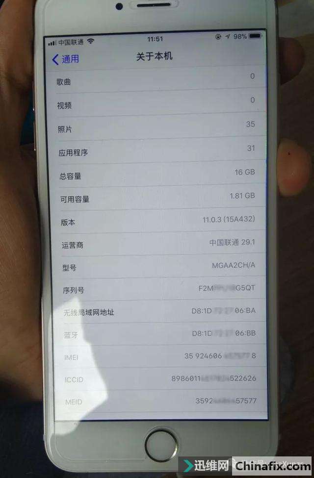

  俗话说口说无屏,为了让大家进一步了解事情的真相,小编特意拿一部iPhone6Plus做了实验,下面是手机硬盘扩容前的关于本机信息截图,为了不暴露信息,对某些地方进行了打码,还请见谅。
iPhone手机硬盘扩容为什么无法激活? 图3

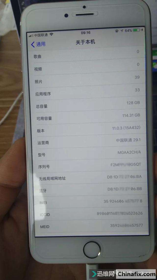

  下面是成功扩容并成功激活后的关于本机信息截图,大家可以对比一下,除了容量变大以外,小编没有对其他信息做任何更改,都是完整的写入进去的。
iPhone手机硬盘扩容为什么无法激活? 图4
