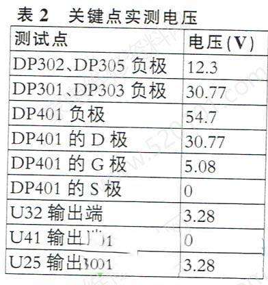

    收到同行送来的故障机壹台长虹LED32568型液晶彩电,三无,指示灯也不亮。初步判断电源有故障。打开后盖,此机为三合一板,电源芯片为NCP1251,主芯片为TSUMV59XUS-S7。首先测300V滤波电容CP105两脚电压为301V。测整流输出部分,DP302和DP305两只二极管并联在一起,无电压输出;DP301和DP303并联在一起,输出电压由33V慢慢降到稳定的24V;DP401输出电压由51V慢慢降到15V,判断电源没问题,故障在信号处理电路中。测DC-DC电压,U32、U41、U25既没输入电压也没输出电压,也无明显短路现象,难道某个元件软击穿?
         检查中,看到主板中间有个12.3V和GND的插座接口,看走线和12V供电相连,决定用烧机法试试。接上12V/3A电源,看见贴片电容C53和C54冒烟,如图1所示。立即断电,判断C53、C54漏电。拆下这两只电容,找来两只大小相近的贴片电容换上。通电试机,故障机修到这里,终于修好值得探讨。。正常时,测得该机的关键点电压如表2所示,供参考。
