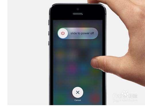

  第一步,如果手机掉进了水里,一定要以迅雷不及掩耳盗铃之势将手机捞出来,然后以最快的速度关机,如果屏幕无法操作的话就长按电源键强制关机,切断电源。
  否则就会造成手机内部短路,手机就没救了。

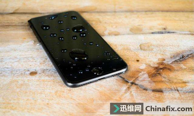

第二步,外表吸水。
  为了防止水继续浸入到手机内部,一定要将手机外表的水擦干净,但是千万别甩!否则手机内部的水会被你甩到主板上、屏幕上,造成大面积的进水。正确的方式是用纸吸干外部的水分,然后在用棉签吸干耳机口和充电口的水分。

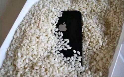

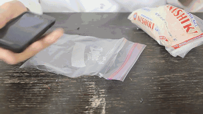

  最科学的方式是拆解吸水、风干,但是考虑到很多人都不会拆解,所以这里告诉大家一个实用的方式,那就是:干燥剂、大米吸水法。最理想的其实是干燥剂,但是很多人家里没有,所以大米成为了普遍的选择。
  将干燥的大米和手机密封在一起,然后静置几天,手机很可能就起死回生了。这里一定要注意用干燥的大米!在夏天的南方,大米直接和空气接触,吸水XD饱和了,这样的大米根本无法吸水。
