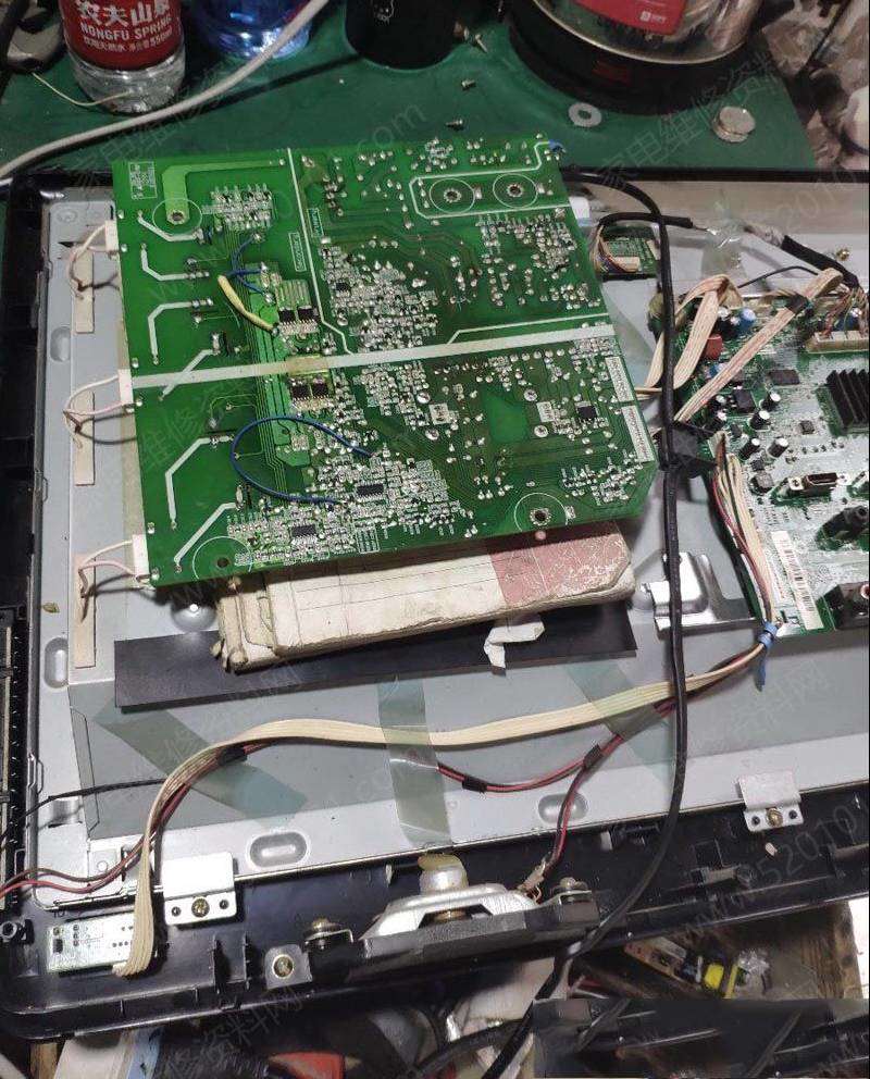

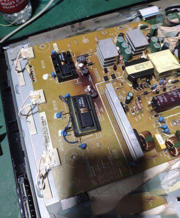

    收到同行送来的故障机壹台长虹LT24610液晶电视,故障表现是冷态开机可以看几分钟后黑屏,有声音,无图像亮度,开壳检测各电压正常,灯条控制芯片保护脚接地也无效,测温4场效应管温度异常,开关管散热发烫,图像也没见发红现象,明显电流偏大,此机三灯管升压变压器,小控制单灯,大控制双灯,初级阻止1欧左右,次级1.2k左右,发现双灯条有组800欧严重短路。

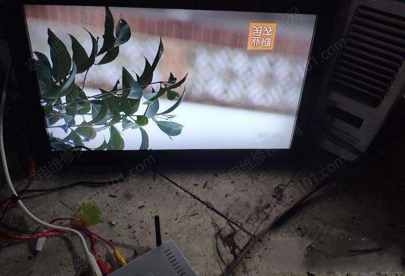

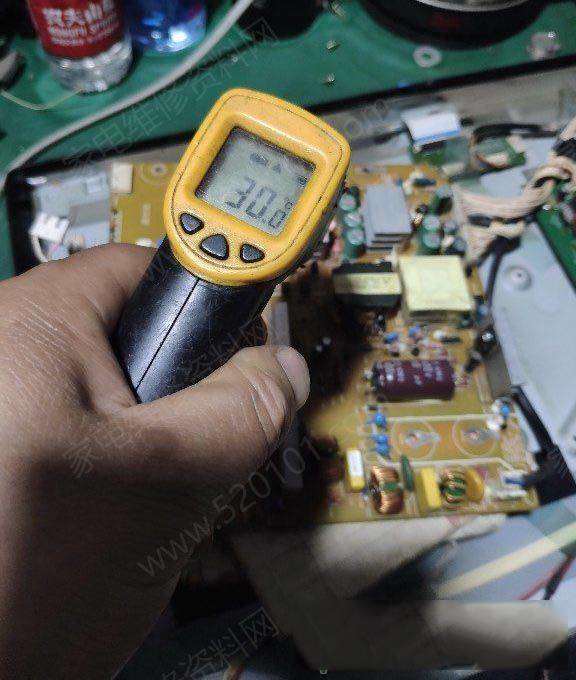

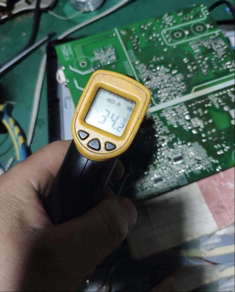

       找来2小变压器次级1k代替,亮下就黑屏,在废电路板找到一双初级8线头变压器,次级阻止1.2k多,好标配啊,就是块头小脚位不对,去两初级开机几分钟,场效应管严重高温赶紧关机,拆下两组头尾相接都用上增加内阻,再开机测温,场效应管十分钟35度不到温度稳定,开关管散热32度左右也正常,上盖一小时无黑屏现象。
