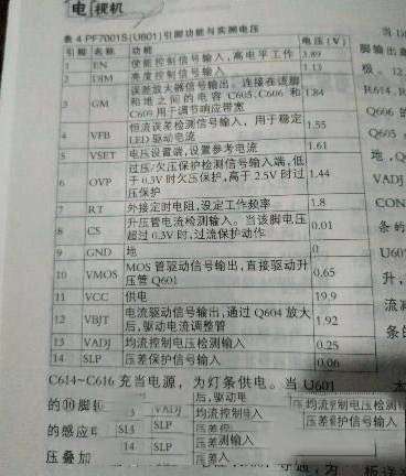

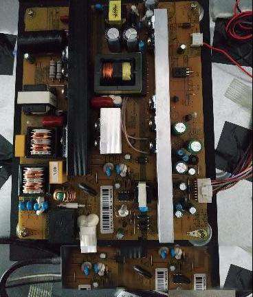

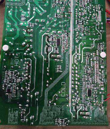

    最近收到同行送来的故障机壹台长虹UD49D6000i液晶电视,此机器需要换灯条,换灯条过程不再多说了,大多数维修师傅都会。换好灯条后试机发现背光不亮,难道是背光电路有问题把我新换的灯条又烧了,也没看见背光闪亮一下,于是用点灯王测试刚换好的灯条,还好新换的灯条是好的,那就是背光恒流电路有问题,接好灯条通电测量背光恒流输出电压只有一百零几伏,并且还慢慢下降,怪不得不亮呢,因为点灯王测试新灯条电压一档也有130V。
      先检查电源,测量电源输出的几组电压都正常,测量背光恒流芯片PF7001S的11脚有12V供电,但背光芯片为什么不工作呢?先找背光芯片的资料,费了半个小时终于在2018年10期家电维修杂志找到PF7001S芯片的资料,对着资料测量背光芯片各脚电压,发现10脚升压驱动脚电压为零,1脚使能电压正常,6脚过压保护电压1.2V也在正常范围内,但2脚亮度控制电压为零,测量主板送来的亮度控制电压也为零,难道主板坏了,想起有些机型逻辑板到背光恒流电路有排线,逻辑板不工作背光电路也会不正常,但此机逻辑板和背光恒流电路没有排线,仔细一看我只插了电源板到主板的电源插头,其它的插头都没有插,会不会是逻辑板不工作主板不发出亮度调整信号呢?或许动态亮度控制是通过逻辑板到主板的总线信号传递的!
      插上上屏线开机,背光终于亮了,一个问题没想到,本次维修折腾一下午,之前很多液晶换灯条我都是只插一条电源信号插线,其他的插头都不插,免的有问题反复插拔搞断线,现在看来是要不同机型要不同对待才好,尤其是新型智能液晶电视,否则自己挖坑自己跳是很难跳出来的。
