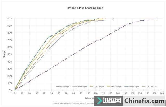

  问题是,iPhone 8 的快速充电值得我们花这个钱吗?快速充电真的快很多吗?根据软件工程师和创业投资人丹·洛温赫兹的测验,答案是否定的。
  丹·洛温赫兹运用不一样的充电器给自己的 iPhone 8 Plus 进行充电,并记录电池电量达到 50% 的时间。从他绘制的图表可以看出,所谓的快速充电并没有想象中那么快。当然,充电器的功率越大,iPhone 8 Plus 充至 50% 电量的时间越短。
  标准的 5W iPhone 充电器的充电速度是最慢的,12W iPad 充电器提供的充电速度要快得多。这个图表中最有趣的部分在于当丹·洛温赫兹改用大功率充电器的时候。运用 29W、61W 或 87W USB-C 电源适配器的确能实现苹果声称的“在 30 分钟充至 50% 电量”,但是运用 12W iPad 充电器只需要多花几分钟。
  丹·洛温赫兹表示,这些大功率充电器更适用于 Mac 电脑和 iPad,它们的电池容量比较大,充电需要花上一段时间。但是对于 iPhone 来说,它们似乎毫无意义。
