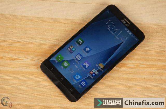

      首先,这不是黑华硕手机的,只是实话实话。然后是帮着洗白的人,建议还是去华硕手机官网论坛去洗白更好一些,因为论坛上,都是运用华硕手机出现问题,而无法搞定的用户发的。最近一年手里二台联想手机,都出现了问题,收到其他维修同行的一台是电池问题,导致手机无限重新启动,另收到其他维修同行的一台是系统问题,导致手机中间的按键失去作用,还变得非常卡,搞得现在都没有手机用,所以就想到了这台华硕zenfone2手机。

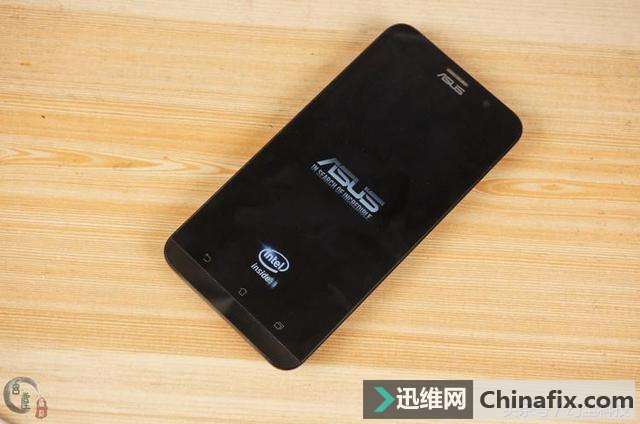

  这台手机我只用一个月左右,有一次手机提示自动更新,我觉得没有必要,就没有更新,没想到过了一段时间,它竟然自己就强制更新了,但更新完成后手机却出现了“抱歉,进程android.process.media已停止运行”的对话框,点完确定对话框又会弹出来,造成其他操作无法进行。而且更麻烦的是,不到十秒,手机必定会黑屏,按手机键会震动,但荧幕依旧不亮。没有办法只能再次重新启动,之后就就卡在了系统转圈处,无法进入桌面。
  手机一直卡在这个界面无法运用,但在手机储存空间里有一些我很重要的照片,所以就想把里面的照片抢救出来,但是在华硕官网发帖救助了半天无解。很多人都说出现过这种现象,只能双清搞定。实在是心有不甘,所以又在网上看了很多帖子,做过多种尝试,前前后后折腾了半个多月没有搞定。其间也给华硕售后打电话求助,但客复说这种情况,只能双清,里面的资料肯定会所有遗失。

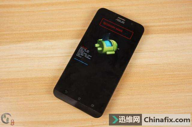

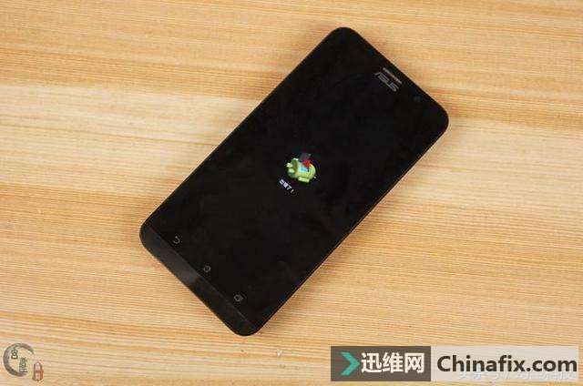

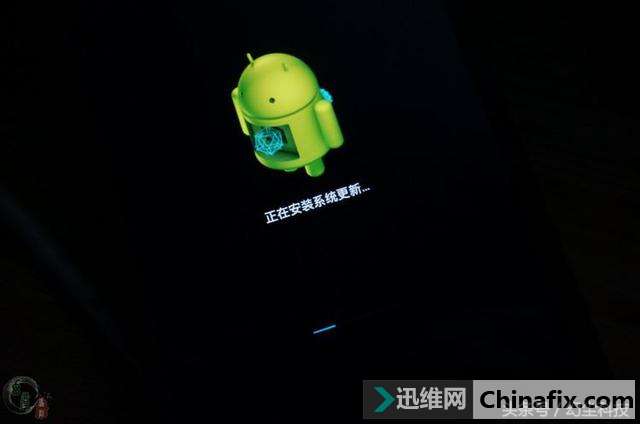

  华硕官网有详细的双清教程,首先手机关机,按住音量向上+电源键 进入FASTBOOT模式 ,操作方式是同时按音量上向+电源键,待手机震动(快速连续2次震感)后,就松开电源键,待出现ASUS标注出现后,松开音量向上键。通过音量键,将选项选择为Recovery Mode,并点击 电源键 开始。手机自动关机并重新启动,显示正在安装系统更新。然后出现出错了,倒地机器人图标。

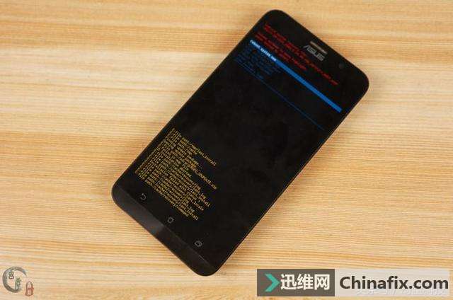

  在报错页面,同时按压音量上向+电源键,然后松开。通过音量键,将高亮条移至 wipe data/factory reset,并点击 电源键 启用,再通过音量键,将高亮条移至 Yes-delete all user data,并点击电源键开始恢复出厂。因为我手机里面图片比较多,所以等待时间较长。

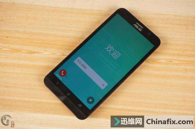

  双清后,系统自动恢复出厂设置。

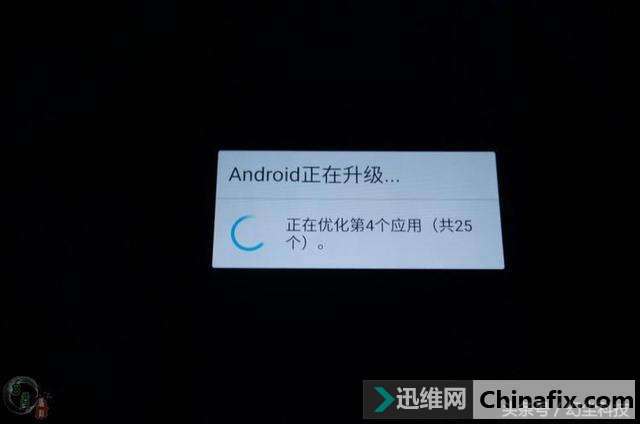

  为了避免因为系统升级再出现这种麻烦,这次我一口气就把系统所有都升级了。不得不说华硕这个系统真的很垃圾,虽然手机的硬件很强大,就是放到现在也不能算落伍,但是系统却发挥不出它的性能来,而且漏洞不断,有人说是因为运用了英特尔处理器的缘故。
