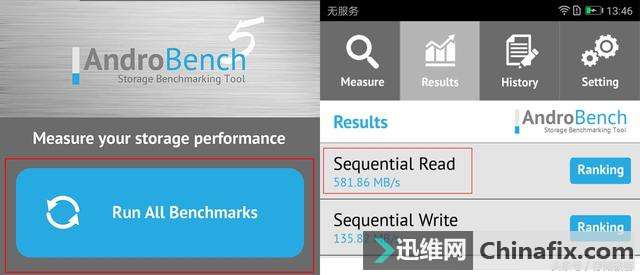

  通过AndroBench 5读取性能测验成绩可以辨别配备不一样类型闪存的华为P10。正常UFS2.1闪存的读取速度在700MB/s左右,而UFS2.0版本最高不超过600MB/s,EMMC5.1版本则会更低。

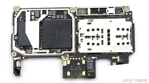

  华为的内存门实际上涉及到的是储存内存(闪存),而不是通常意义上的运行内存(DRAM),前者是单独位于PCB上的芯片(下图最左侧芯片),而后者通常已经和手机处理器封装为一体(下图居中芯片)。严格来说这次是“闪存门”而不是“内存门”。

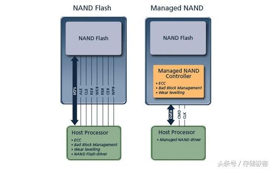

  与电脑上的固态硬盘相比,手机的储存内存集成了相当于电脑上主板磁盘控制器的部件,能够与处理器直接进行数据沟通。
  UFS和EMMC都是闪存接口协议,从工作原理上来说,UFS比EMMC更为先进,比如UFS能同时接受读取和写入指令并支持指令队列,更像电脑中的SCSI接口固态硬盘,而EMMC的出现比较早,接口带宽上也略低一些,相似于电脑中的PATA接口固态硬盘。

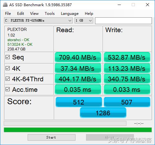

  而UFS2.1接口速度相当于电脑上第一代PCIe AHCI固态硬盘,论跑分自然是要远超SATA2.0:

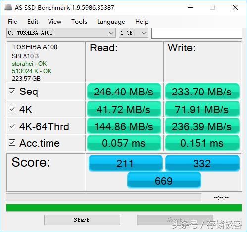

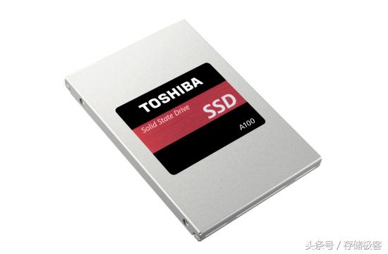

  二者在跑分上差距悬殊,但作为储存设备实际运用过程并不是不间断的跑分,尤其是日常条件下运用体验不一样并不显著,只有在跑分、刻意去满负荷运用时才会发现其中不一样。就比如ToshibaA100,它仅仅是Toshiba的入门级固态硬盘,价格只有同容量顶级NVMe固态硬盘的三分之一,他们之间的运用体验比起来会有多大的不一样?
  如果比拼AS SSD Benchmark跑分,A100可能还不到后者的一半,但若从考核家庭实用性能的PC Mark 8测验分项成绩来看,A100对于游戏玩家和办公用户却又是非常超值的:
  两分多种的战地3游戏加载,价格差出三倍的两块固态硬盘实际只差出3.6秒,如果不掐表对比如何能区分其中不一样呢?不管是手机储存内存还是电脑固态硬盘,跑分和理论速度和实际体验之间还是有分别的。只不过聪明的玩家可以自主为电脑选择搭配便宜好用的ToshibaA100固态硬盘,却无法决定自己买到的华为P10到底用了哪种接口的闪存。
