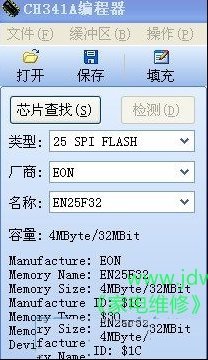

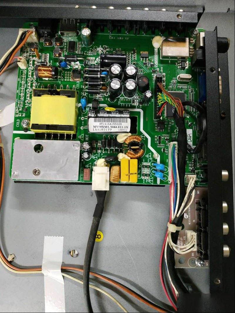

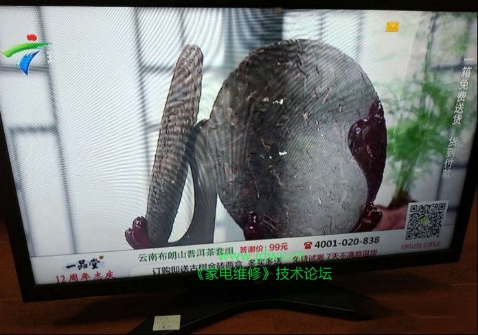

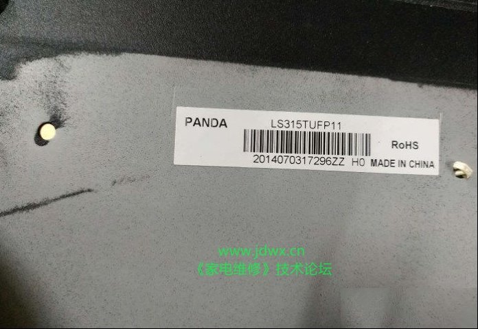

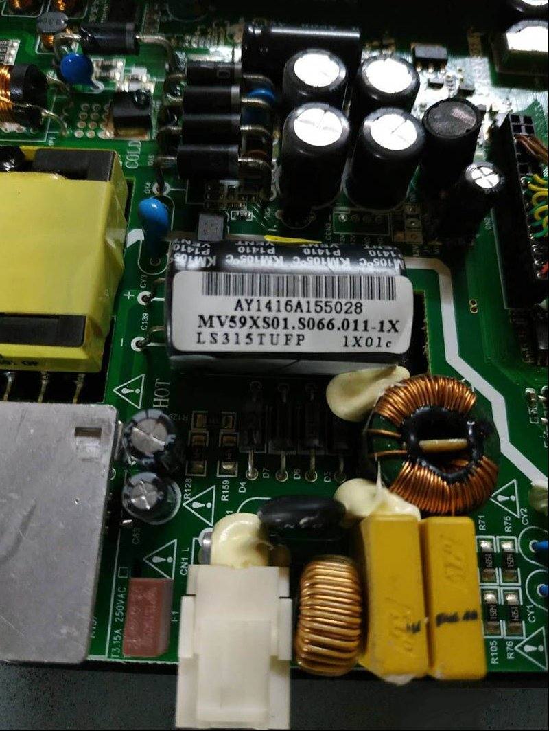

摘要: 收到同行送来的故障机壹台液晶电视,型号是熊猫LE32D33H,故障表现为通电不开机,拆开机器,它的主板型号是MV59XS01.S066.011-1X,屏型号是LS315TUFP11,测各路电压正常,然后刷个数据,可以开机了,故障机修到这里,终于修好值得探讨。。 附:熊 ...
  附:熊猫LE32D33H液晶电视存储器数据
