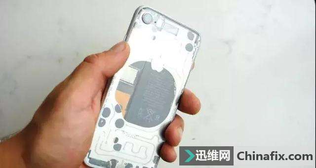

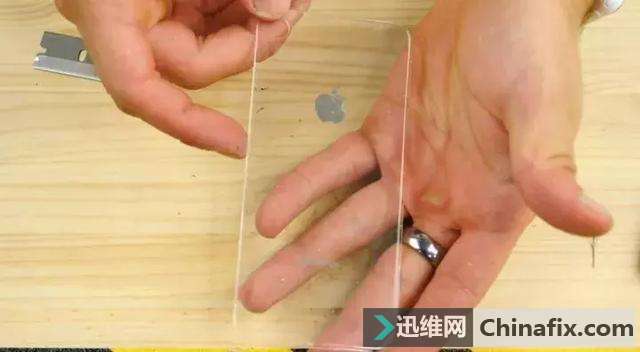

      最近,一国外iPhone用户,竟然给 iPhone 8 做了透明后壳,实在是科技感十足,一起来看看制作过程吧~

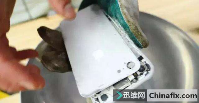

  01、准备好一部手机,我们将摄像头取下来,以及部分零件取下来。
  02、通过液态氮将后壳冻结,后壳中的胶就完全的不粘了,然后我们取下后壳。

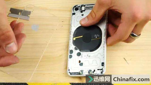

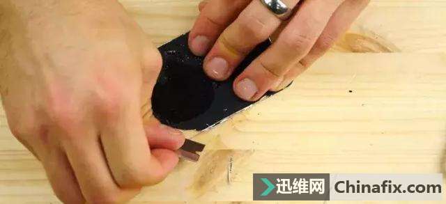

  03、运用刀片平整的将后壳中的油漆面慢慢的刮下来,由于后壳是玻璃材质制作而成,只要平整的刮,是不会将玻璃刮伤的。
  4、运用清洁剂将后壳清洗赶紧,装上去就可以了。
  方式是不是非常的简单呢?如果壕们也想做一款透明的后壳,不妨试试看咯~

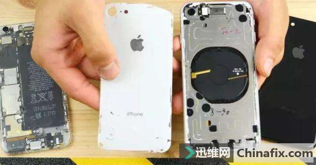

  以往的手机外壳都是传统的中框背壳是一体的,如果要更换颜色只能整个外壳都直接更换,可如今iPhone8重归于当年的iPhone4系列的规划,后壳可以更换掉颜色的啦!
