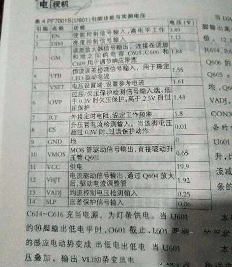

摘要: 收到同行送来的故障机壹台长虹39D2000N液晶电视,故障表现为开机闪一秒,有声音。根据以往的经验,判断是灯珠坏,输出接口电压70V。开屏用了2种方法测试,灯珠发光正常,灯条不闪烁,4条,单条8只串联。首先用LED驱动自 ...
    收到同行送来的故障机壹台长虹39D2000N液晶电视,故障表现为开机闪一秒,有声音。根据以往的经验,判断是灯珠坏,输出接口电压70V。开屏用了2种方法测试,灯珠发光正常,灯条不闪烁,4条,单条8只串联。首先用LED驱动自动恒流恒压模块测试灯条发光正常不闪亮度一致。然后用数字万用表二极管档单颗测试发光一致。
       至此判断灯条正常,装机检查驱动部分PF7001S,测试7脚灯条闪,10、12、13、14不正常。后来花了一个多小时排查周边电阻,取下然后重新安装上去大电阻下面2颗,最后解决问题。开机测试灯条输出电压90V,电流200mA。
