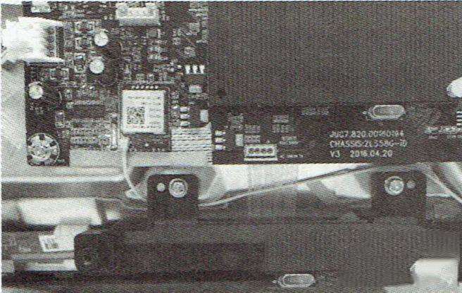

摘要: 针对部分长虹40U3液晶彩电,整机噪音偏大的问题。怎么修理是:拆开后盖,将WiFi天线穿过扬声器支架左侧螺钉柱接入主板WiFi插座,确保WiFi天线与印制板下边缘呈垂直状态,如图1所示, 然后用胶带对图中 ...
    针对部分长虹40U3液晶彩电,整机噪音偏大的问题。怎么修理是:拆开后盖,将WiFi天线穿过扬声器支架左侧螺钉柱接入主板WiFi插座,确保WiFi天线与印制板下边缘呈垂直状态,如图1所示, 然后用胶带对图中方框内的WiFi天线进行粘贴,以固定WiFi天线位置,确保WiFi天线与印制板下边缘呈垂直状态。

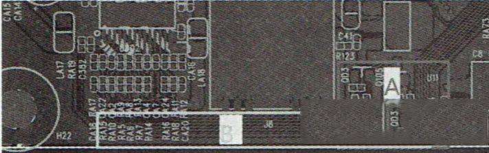

         若按上述方法处理后,噪音还是很大,则增加如下措施:先在板载WiFi模块右下侧(图2中的方框A区)粘贴绝缘胶带,再在板载WiFi模块下侧(方框B区)粘贴上导电布(不推荐使用导电铝箔,导电布型号可选用JUC7.725.00135668,物料代码:850122368,也可用其他型号),通过裁接等方式,覆盖方框B区即可,如图3所示。
