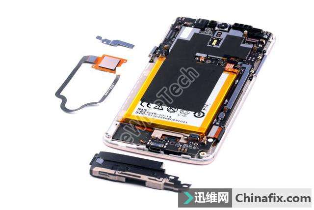

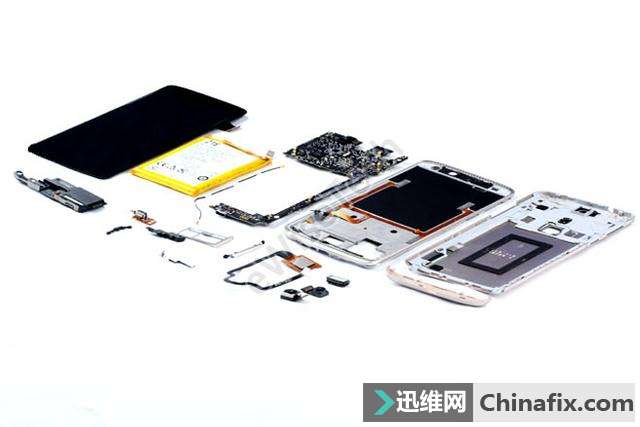

  首先从打开底部的小盖,然后分离出上部的后盖和机身,指纹传感器模组固定在后盖上,通过一块长条形软排线与主板相连,BTB接口用金属板固定。指纹识别技术模组的搞定方案由瑞典的Fingerprint Cards(简称FPC)公司提供。

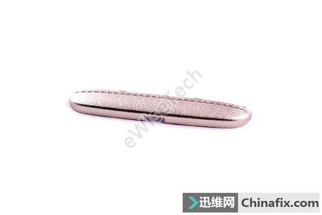

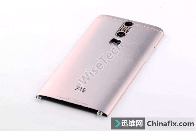

  后盖的顶部和底部采用了类皮革规划,手感上有不错的体验。
  后盖中间的主体部分采用航空铝钛合金材质,使得整机整体重量减轻了30%,并兼具导热性和抗蚀性,表面进行了磨砂喷漆。后盖上部为后置摄像头和闪光灯的圆形保护盖。
  将指纹传感器模组BTB接口与主板分离,电池和芯片屏蔽罩上覆盖有大面积的石墨用于散热,底部为LDS(激光直接成型)主天线模块。
  2800mAh容量的电池由两条黑色的双面胶固定在内支撑面板上。

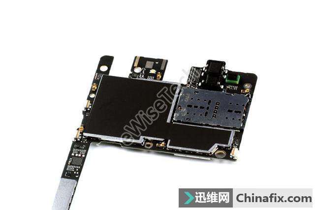

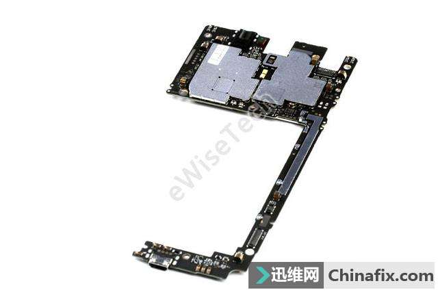

  L型结构的电路主板,器件分布很密集。

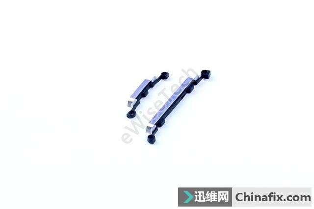

  主机两侧的金属电源/音量按钮。

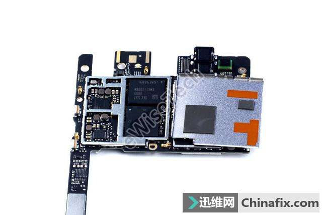

  主板另一面的屏蔽罩上也覆盖有大面积的石墨。
  打开屏蔽罩后,可以看到在对应着处理器芯片位置的屏蔽罩上,还加了一块方形的散热硅胶,这样可以更好的将处理器上的热量传导至屏蔽罩上的石墨并均匀分布于二维平面上,从而有效的转移热量。

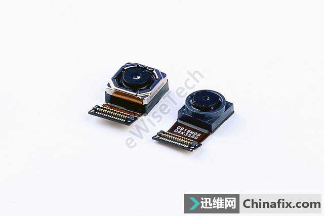

  后置摄像头为1300万像素,搭载的是三星3M2传感器,“3M2”为三星自主研究的芯片传感器-ISOCELL传感器之一,在一定程度上可以减少像素间的串扰问题和降低画面噪点。前置则是800W像素,并且支持PDAF相位对焦技术。

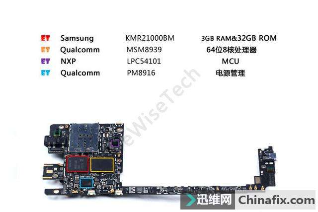

主板Side1:
  高通骁龙616的64位8核处理器和PM8916电源管理芯片,三星的3GB内存和32GB闪存集成芯片, NXP的微控制器
主板Side2:
  日本AKM公司的AK4961音频芯片,Skyworks的射频前端模块和功率放大器,高通的射频收发器和无线WiFi/BT/FM芯片
集合图:
  总结:整机后壳为三段式规划,上下两段采用类皮革规划,中部为航空铝钛合金材质。主板的散热方案以石墨+硅胶垫为主,搭载2.5D玻璃面板的三星AMOLED屏幕,触控手感有一定的提升。而其最大的亮点-压感屏,通过拆解可以发现原理上相似于电子秤一样,通过四个压力感应器来计算手指对屏幕的按压力度并做出相应的反馈操作。
