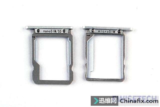

  首先取出手机侧面的两个卡托,布拉格手机支持双卡双待,主SIM卡支持一张Micro SIM卡,副卡托为多功能卡托,支持Nano SIM卡和Micro SD卡,两者不可同时运用。
  SIM卡托正面用激光雕刻了支持的SIM卡种类,用户运用时一目了然。

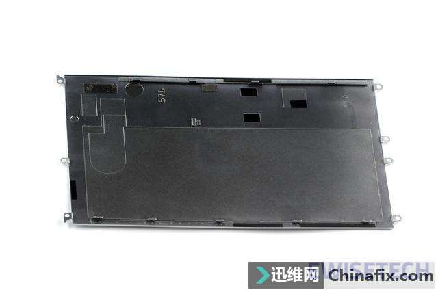

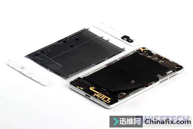

  沿缝隙撬开顶部白色塑料外壳,同样取下底部塑料外壳,中段金属壳体由7颗十字螺丝固定,取下螺丝后向手机顶部滑动金属后盖即可取下,机身中部有一大块黑色散热贴纸用于散热。

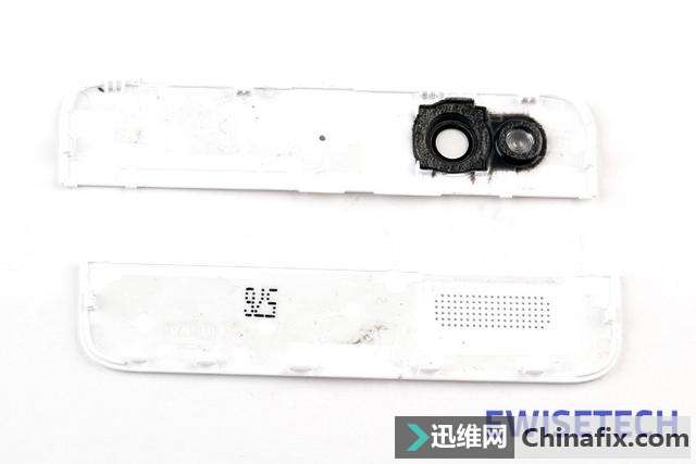

  白色顶盖和底盖均为聚碳酸酯材质,具有良好的柔韧性,利用周边的卡扣和背面的双面胶固定,顶盖上的摄像头和闪光灯保护罩背面均贴有一圈散热缓冲泡棉。底盖上则是用于扬声器出声的点阵开孔。
  中段金属后盖采用阳极氧化铝材料制造,两端用7颗十字螺丝固定,两侧则有9处金属卡扣,侧边做了弯折处理,使金属后盖与机身紧密结合,后盖表面中间为一体冲压的品牌LOGO。

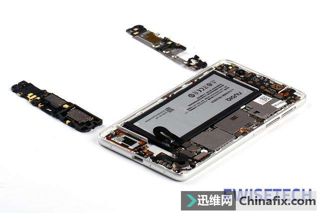

  撕下覆盖在电池表面的散热贴,拧下机身剩余的固定螺丝,取下顶部和底部的模块组件。布拉格手机共计采用了26颗固定螺丝来保证机身结构的稳定性。

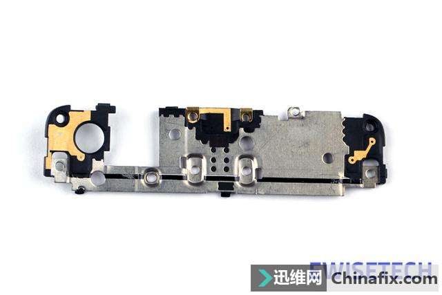

  顶部模块采用不锈钢加PC材料制造,表面有三处LDS天线规划,为GPS,无线WiFi和蓝牙天线。

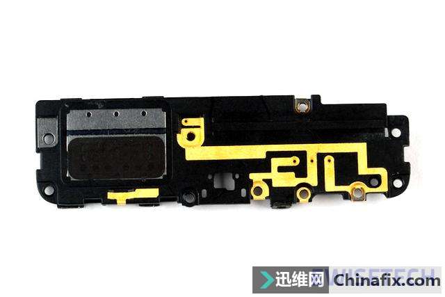

  底部模块为PC加少量不锈钢材料制造,模块内集成了扬声器和LDS主通讯天线。

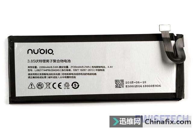

  打开扣在主板上的BTB接口取下电池,布拉格采用的是一块3.85伏,容量为2200mAh的锂聚合物电池,电池型号为Li3821T44P6h3342A51,电芯来自ATL,整块电池被两条3M公司生产的无痕胶固定在电池槽内。

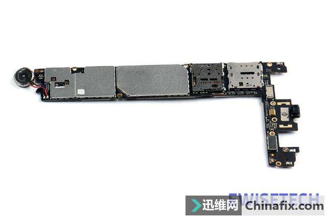

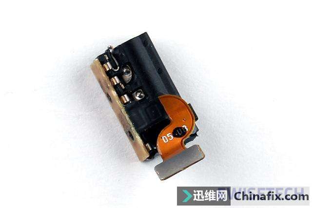

  布拉格手机采用了一块L型主板,整块主板的芯片被屏蔽罩封闭在其中,主板底部的扁平振动器直接焊接在主板上。

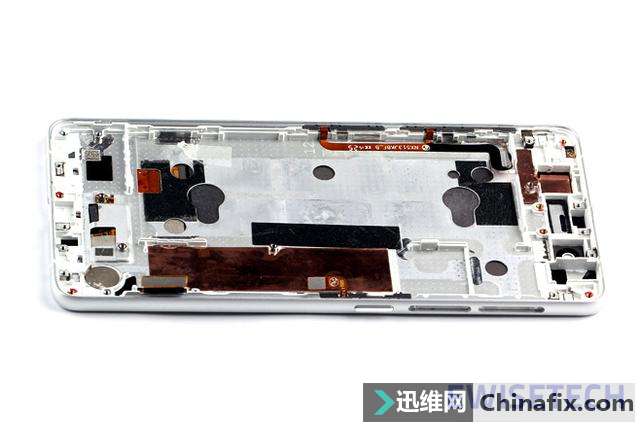

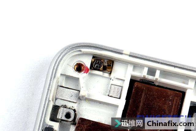

  布拉格机身比 iPhone 6 纤薄近 1mm,顶部和底部采用了注塑聚碳酸酯(PC),机身注塑部分发现了6颗铜质热烫螺母。后摄像头仓和主板固定槽中贴有部分铜箔辅助散热。
  机身左上角用螺丝固定着一处金属触点作为主板防静电接地。

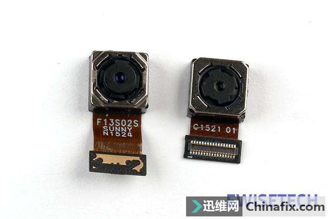

  1300万像素后置相机采用三星3M2XXM5背照式图像传感器,5P镜头,模组生产商为舜宇光学。800万像素前置相机采用ToshibaT4KA3背照式图像传感器,5P镜头,蓝玻璃红外滤光片,模组生产商为丘钛科技。

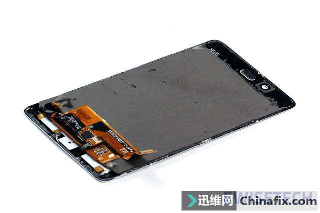

  5.2英寸辨别率为1080P(1920X1080)的全高清 Super AMOLED 屏,厂商为三星,型号AMS520HG05,采用了on-cell全贴合工艺,配备康宁大猩猩第三代保护玻璃。

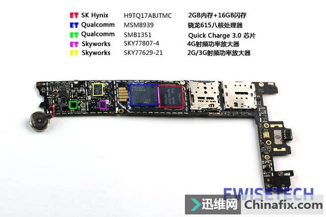

  主板正面集成了一颗环境光/距离感应器,一颗降噪麦克风,两个卡槽。主要IC包括海力士的2GB运行内存+16GB闪存集合芯片;高通骁龙615八核处理器和高通SMB1351快速充电芯片;Skyworks公司的两颗射频放大器芯片。

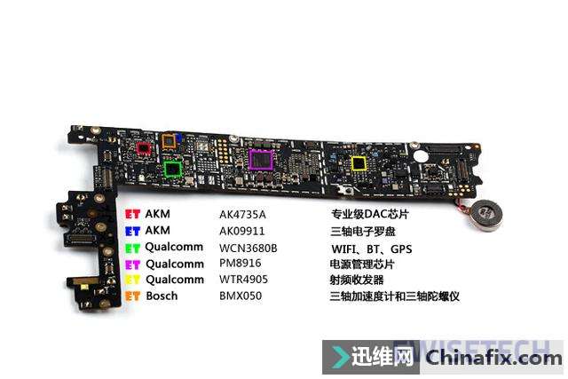

  主板反面主要IC包括:AKM的专业DAC(数/模转换器)芯片和三轴电子罗盘芯片;高通的无线WiFi/BT/GPS芯片,射频收发器和电源管理芯片;博世的加速度计和陀螺仪芯片。

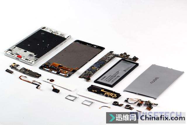

  集合图:
总结:
  相比于努比亚的旗舰机型而言,走文艺范路线的My Prague在硬件配置上自然只能算是中规中矩,但弧面屏幕与金属边框的圆润融合规划,提升了手机与手掌的贴合度,再加上6mm的纤薄机身,为用户带来不错的握持手感。在纤薄的机身内部,各元器件基本采用模块化规划,装配紧凑不凌乱,拆解维修的难度系数较低,除此之外也未见其他可圈点之处。
