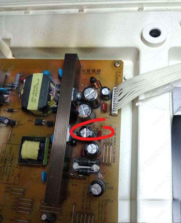

摘要: 收到同行送来的故障机壹台长虹3D42C2200i液晶电视,电源板型号HSM30D-8M3,这已经是第二次维修此类故障的机器了,具体故障表现是声音正常,屏背光闪;原因是C307,35V/470uF电容鼓包导致的,更换后正常,估计是通病;因 ...
    收到同行送来的故障机壹台长虹3D42C2200i液晶电视,电源板型号HSM30D-8M3,这已经是第二次维修此类故障的机器了,具体故障表现是声音正常,屏背光闪;原因是C307,35V/470uF电容鼓包导致的,更换后正常,估计是通病;因电容质量不佳,又太靠近散热片,所以容易坏。
