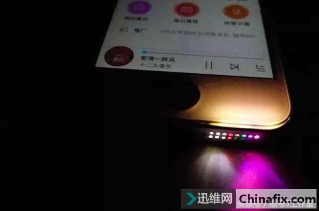

      近日,网络上有人晒出了iPhone E的改装图片,的确让人耳目一新。其实原理就是给收到其他维修同行的一台iPhone 加上LED灯,音乐播放的时候,灯也会随着电压大小变动,而且在来电的时,灯效妥妥的,夜间效果比较显著

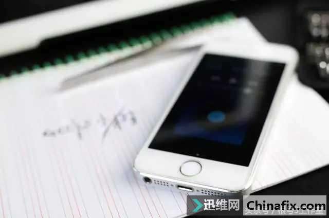

  制作开始了,首先,你得有收到其他维修同行的一台iPhone手机,而且,得有心里准备,因为,如果在过程中失败,也许他就成砖了,所以最好是闲置的iPhone手机,手持6 7 8就不建议搞了,或者看看就好了。如果弄坏了,岂不是心疼死,虽然昨天也看到某视频上有用6代以上改的,不过不是大神就是土豪。

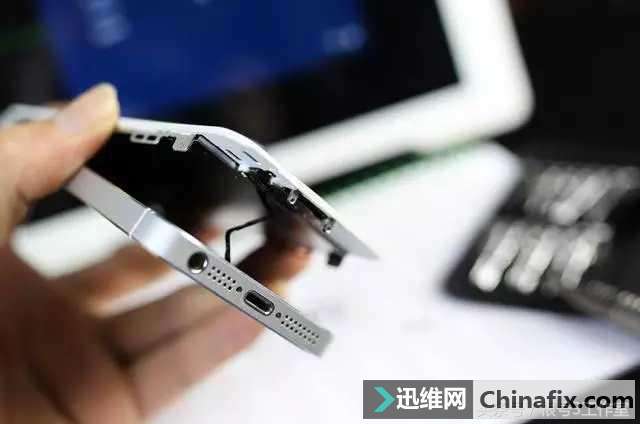

  首先我们将底部2颗螺丝扭下来,用吸盘吸入屏幕面板,轻轻拉,将面板拉开。不过要小心,因为有一根线在底部连接着,用力过猛扯断了就变无指纹了。

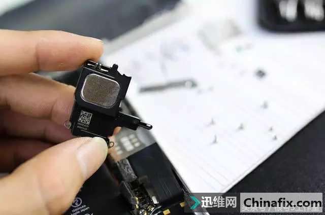

  然后把手机底部的喇叭单元拆出来,拆卸喇叭(扬声器)不用拆主板,把底部的螺丝拆下出来就可以了,要注意的是它有两个接触电,除了这两个点,其它地方要进行“绝缘”处理。

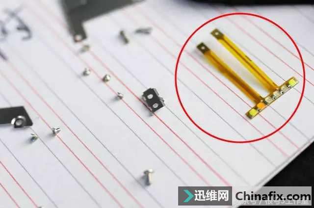

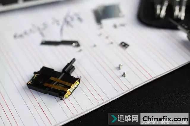

  之后,实现炫彩效果的主角--LED灯登场,要做iPhone E(LED)就要将其塞进去,然后才能实现炫彩效果。这个LED贴片看起来可能很大,其实空间还是足够的(不要硬塞)。
  切记要注意的地方是绝缘的部分不能碰到主板的任何一个位置,或者边框,只要会碰到的地方都要进行绝缘处理,以免造成漏电、不开机、效果不起等。塞进去之后,先别急着装机,测验一下,成功了再安装回去。

  最后,我们来看一下实测的效果吧,是不是很酷炫。
