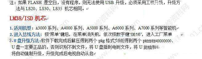

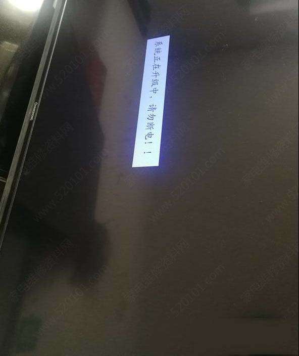

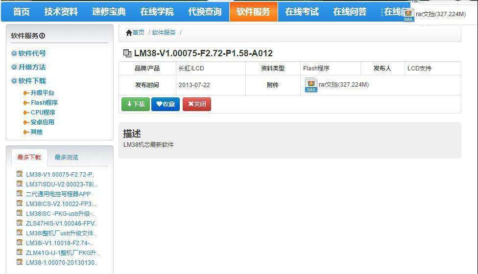

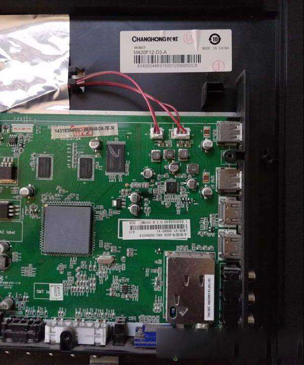

    收到同行送来的故障机壹台长虹3D42B3100iC液晶电视,通电按待机键可以出现长虹标志,然后屏幕暗蓝色背光亮无字符,再按待机键也无法关机,进入死机状态。此机主板用的是LM38机芯,网络电视主板,就下载了一个数据U盘升级,U盘插电视上通电开机一直不出现升级界面。查机芯资料让放两个pkg文件通电开机自动升级,文件放的没有问题,又找了另一个版本的软件也是不升级,最后把解压出来的引导也放到了里面还是一样!其它电视升级有按待机或者菜单键升级的,这个机芯资料上就没写。就先按着待机键通电试了一下,再看屏上已出现“系统正在升级中,请勿断电!!”过几分钟后电视恢复正常,升级成功!
        最后附上使用正常的升级数据:长虹3D42B3100iC液晶电视刷机升级数据包
