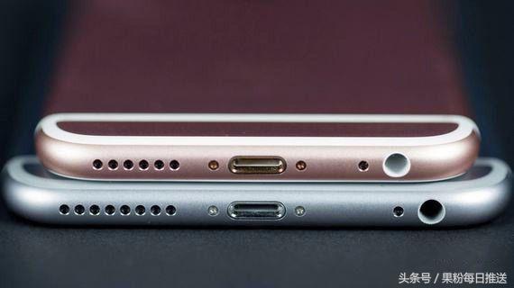

  一般产生此问题的原因基本上是灰尘导致的,也有部分是听筒或者扬声器老化或者移位(没安装到位)造成的。
  小编建议大家平常可以用牙刷进行听筒和扬声器的清洁,也可以用其它的电子产品专用清洁剂,清洁的时候不要让清洁剂流进手机里面哈。

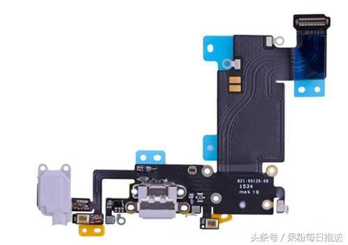

  这种问题是iPhone底部的送话器坏了,送话器和尾插是在同一条排线上的,一般需要更换尾插排线。虽然送话器可以单换,但由于配件价格不高,一般也都是直接换整条尾插排线。

  这时候可以先排除下是不是进入了耳机模式,有时候耳机插拔的时候,耳机孔里面的弹片卡住了或者氧化了,都会导致手机无法退出耳机模式。
  如果是卡在耳机模式,用棉签再裹块布,伸进耳机孔清洁下,大部分就可以搞定,如果还不能搞定的话,换个尾插排线就搞定了。
