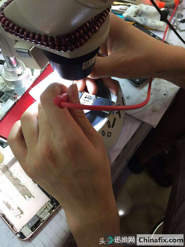

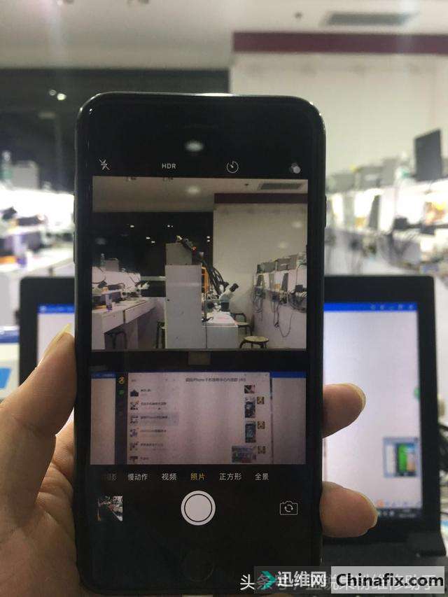

      今天我们要大家分享的是IPHONE6SPLUS 拍照问题的维修案例。
问题:打开拍照机出现一半绿条。

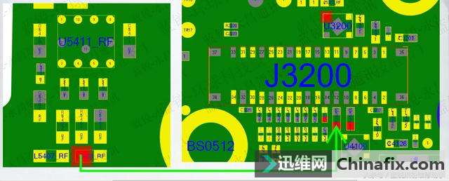

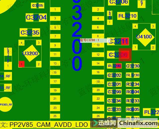

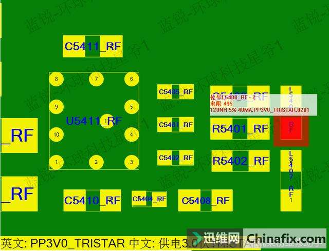

  打开蓝锐图纸查看。经过测量发现2.85电压异常,问题检测到,直接从L5408_RF借3V电压飞线到C3200,如图所示。
