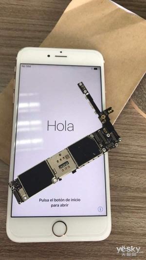

  首先要去有保障、风险低、设备齐全的维修机构进行升级,比如可以给客户上保险和承诺风险的机构;其次升级维修的地点需要操作规范把需要读出的序列号必须与WI-FI 蓝牙 MAC地址3码对应,配套所有都给用户写入新的硬盘才能激活(有些不良商家为了省事没有做这一步 会造成设备升级后无法激活)

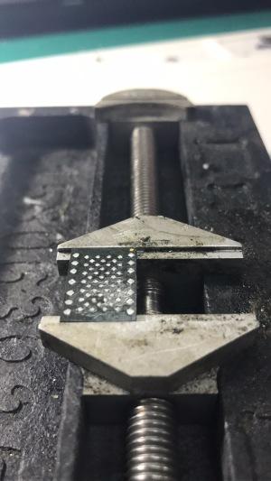

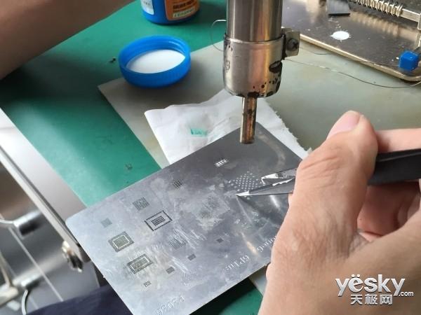

  结语:iPhone升级内存,现在的方式是用更大容量的内存芯片替换之前的小容量内存芯片,并将之前内存中的资料转移到新的内存当中。这里存在有几个风险。
  首先,操作者的技术也就是对其从业经验和手艺要求很高,升级一部iPhone需要把机器主板完全拿出来,涉及拆解和焊接,尤其是焊接水平完全靠手感的把控和对芯片级维修的经验和技术实力。
  其次,苹果对于此类进行过“大手术”的机器不会提供任何售后服务,也不能保证以后能够正常的在线或者离线升级系统和享受苹果的一些增值服务,因为苹果有强大的软硬件验证流程,不排除手机会锁死或者出现无法正常运用的问题。
  第三苹果激活系统需要对内存芯片进行验证,内存芯片的序列号和手机的IMEI(手机序列号)需要相符才可以,虽然可以刷机进行搞定,但是如果以后苹果发布一个补丁需要验证是否是出厂内存的话或者发布新的固件也会有存在隐忧。
