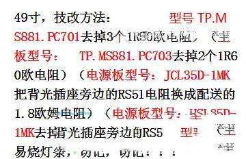

摘要: 收到同行送来的故障机壹台长虹LED49C1000n液晶电视,故障表现为开机红色指示灯亮,第二次开机背光一闪不亮黑屏,检查有200V后慢慢下降为0V,拔开背灯电压一样回零。电源有385V开机电压。有可能是背灯光保护,再插回背灯线 ...
    收到同行送来的故障机壹台长虹LED49C1000n液晶电视,故障表现为开机红色指示灯亮,第二次开机背光一闪不亮黑屏,检查有200V后慢慢下降为0V,拔开背灯电压一样回零。电源有385V开机电压。有可能是背灯光保护,再插回背灯线开机有烧焦味道,以为烧电路板,看到电路板没烧,再用背灯光测试议,测试电压只有135V,拆开屏有两条灯条中灯烧坏严重,还有每条灯条都一至二粒LED灯不亮。电视代产两天,在某宝买一套灯亮条安装回后再改小背灯电流,开机正常。
