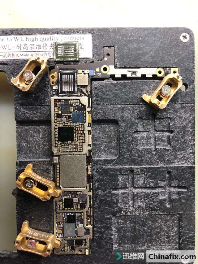

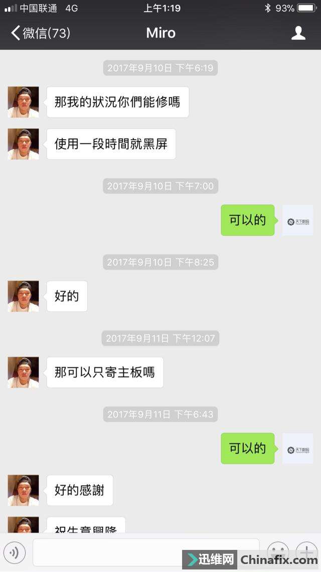

      近日收到台湾网友的收到其他维修同行的一台iPhone手机6sp,描述的问题请看图。

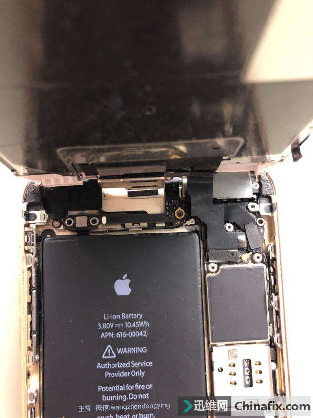

  由于路途遥远他打来的是单主板,拿到手我先测验手机。

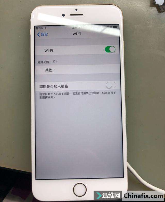

  开机后检查所有的功能,发现他的手机运用wifi无法搜索到网络。
  Wifi天线已经确定装好,我的外配随便找的,所以又再次确认,确实搜索不到wifi。
  那么问题找到,先把wifi修好再说。

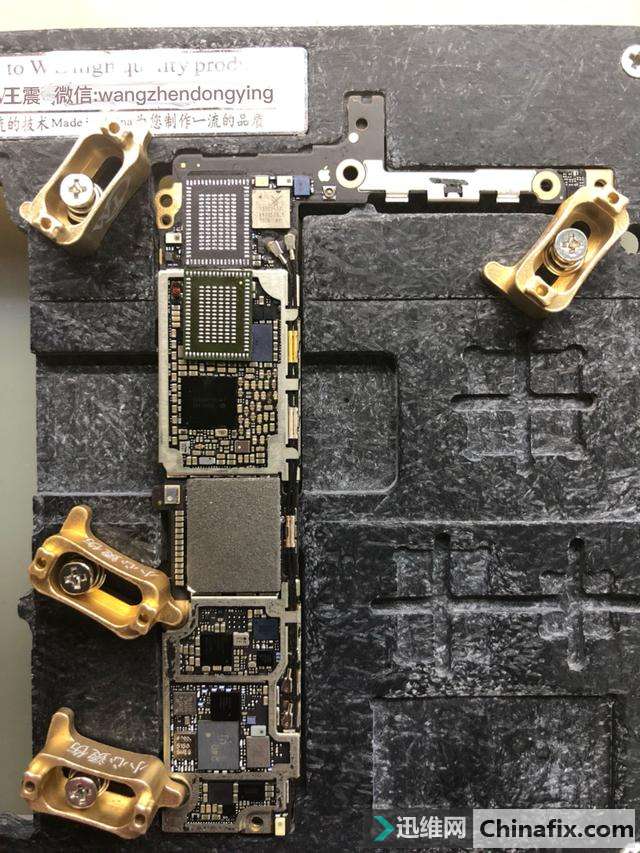

  拆下wifi,清理完焊盘,重新安装!

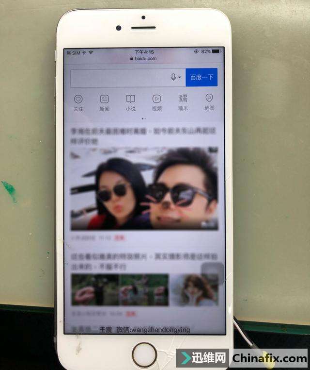

  然后进系统测验(由于这台机修完了后外配被拿走了,所以又换了一套外配)。

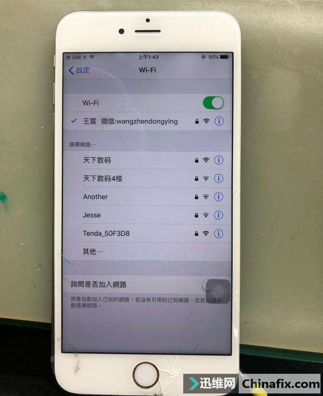

  上网试试。
  毫无问题,就是wifi芯片虚焊导致手机待机睡死,经过手机单独测验,问题已经没了。所以说,只要测验详细,手工ok,大部分手机还是比较好修的,怕的是别人乱动!
