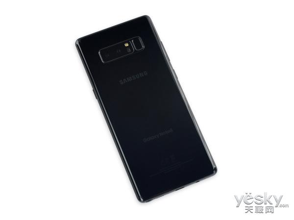

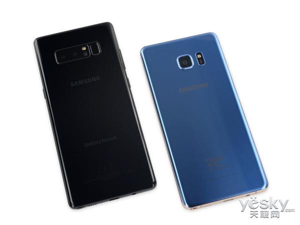

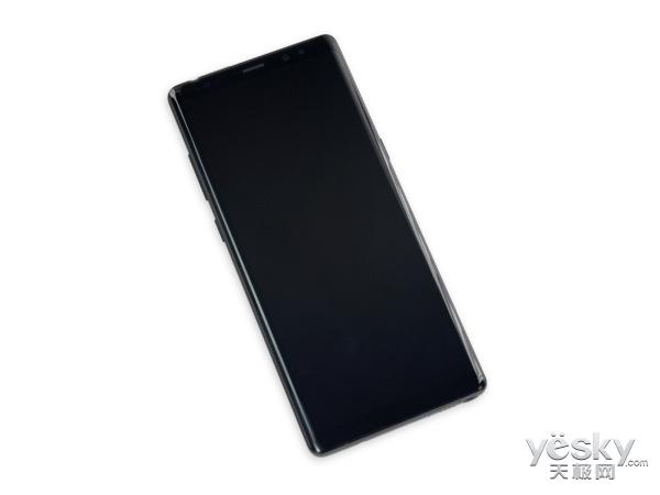

  将三星 Note 8与Note7Fan Edition放在一起就能发现,三星 Note 8机身尺寸更大、边框更窄,当然最重要的是——双摄。

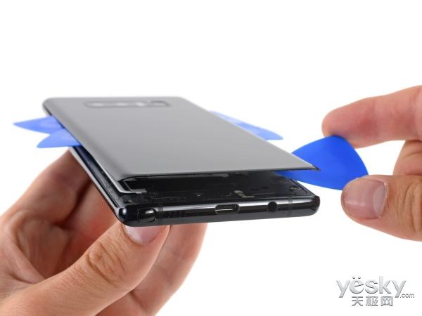

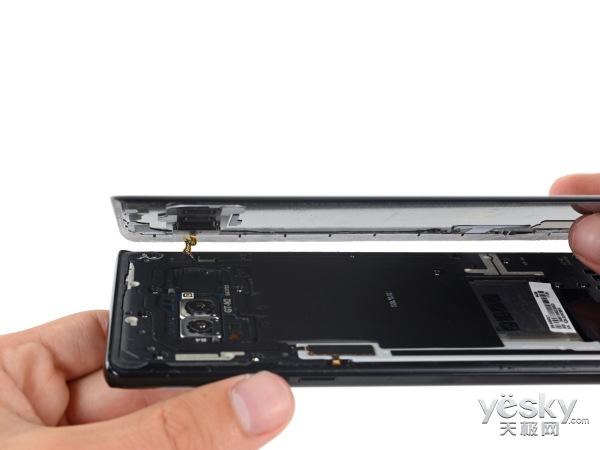

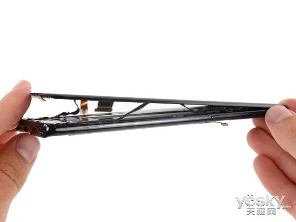

  好的下面开始拆解,先通过加热来软化机身背部的粘合剂,然后通过撬片缓慢将其抬起。
  当然在这个过程中需要十分耐心且小心。由于采用全视曲面屏,三星 Note 8的指纹识别技术也位于机身背部,因此手机后壳与机身主体间有一个纤细的排线连接。

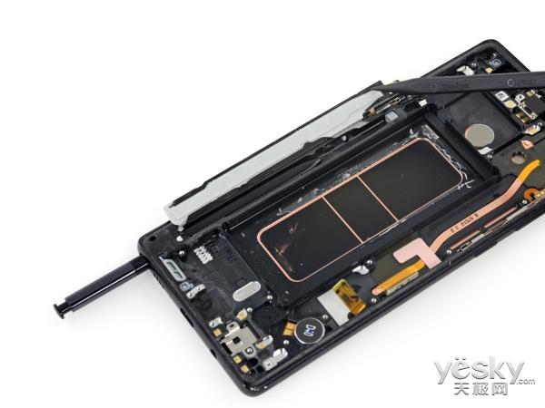

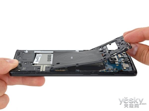

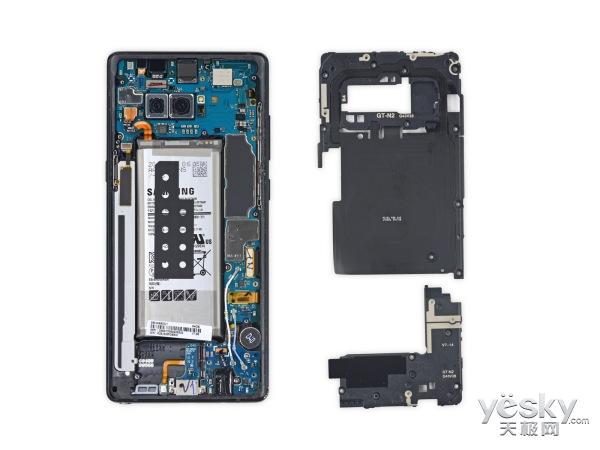

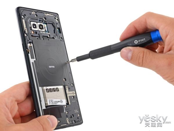

  接下来通过标准的工具拧下螺丝就能取下中框,包括NFC天线、无线充电等模块。
  在拆解中框的同时,ifixit的拆解高手还将底部扬声器组件拆了下来,然后就能看到机身内部了。

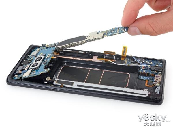

  电池稳稳地躺在主板和S Pne之间,从布局而言和三星GalaxyS8还是有很多不一样的。

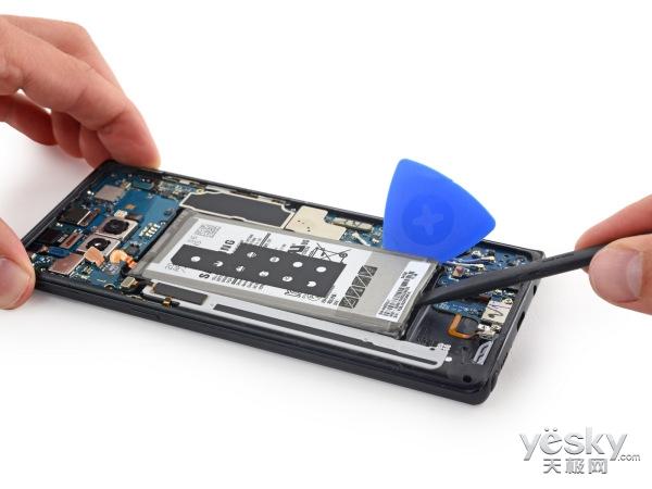

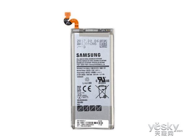

  接下来就是大家共同关心的焦点——电池!在经历“Note 7事件”后,用户对于三星的信任感还在恢复过程中,在发布会上三星多次强调对电池进行了严格检查,确保品质。三星Note 8的电池被粘合剂稳稳地固定在其中,但通过加热拆卸电池显然是不明智的,因此撬片...慢慢来吧。
  三星Note 8由三星SDI制造,容量相比Note 7(13.48 Wh)减少了6%,为12.71Wh(3.85 V、3300mAh),但相比Note7 Fan Edition的12.32 Wh有所提升。

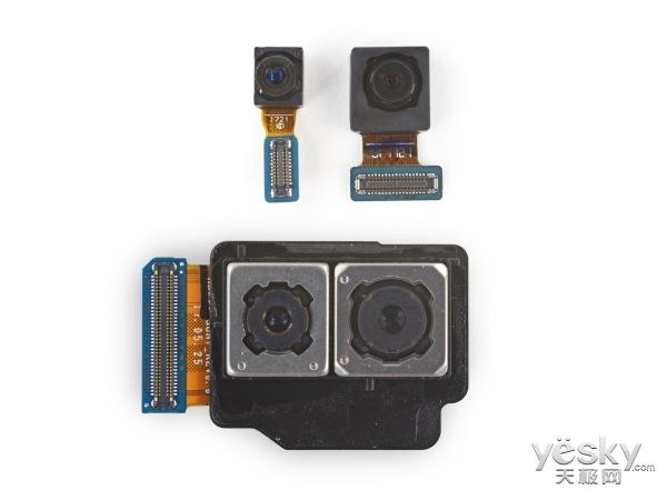

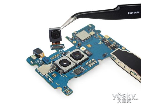

  现在可以把手机主板取下来了,Note 8数量众多的摄像头给ifixit团队留下了深刻的印象。
  首先在手机正面,拥有一个虹膜扫描仪(支持虹膜识别解锁)和一个800万像素,/ 1.7的前置摄像头。
  对于后置摄像头在文章开头笔者也作了介绍。当然作为三星Note 8的一个亮点,我们不得不提双重光学防抖。从iPhone 7 Plus开始也有了双摄,但仅有一个摄像头支持光学防抖,显然不如三星Note 8。凭借这项优势,在发布会上三星也正面对怼苹果!通过X光也可以确定,双摄双OIS。

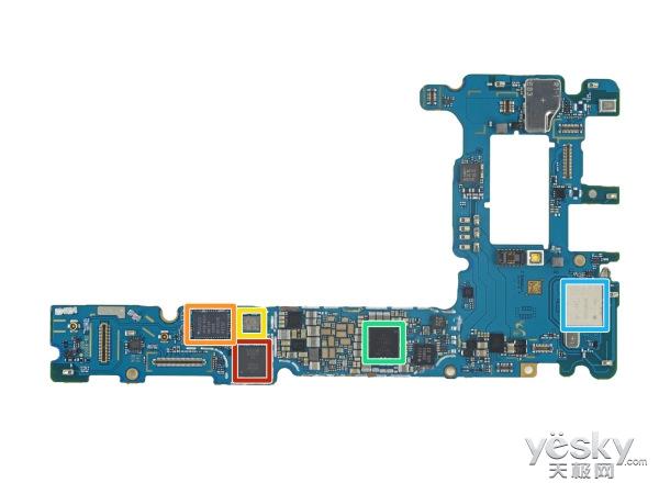

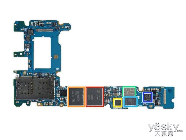

  现在来介绍主板上的元器件,红色方框内为三星K3UH6H60AM-NGCJ 6GB LPDDR4X SDRAM以及高通骁龙835;橙色方框内为三星KLUCG4J1ED-B0C1 64 GBUFS闪存;黄色方框内为高通WCD9341 Aqstic音频编解码器;绿色方框内为Skyworks 78160-11功率放大模块;浅蓝色方框内为Avago AFEM-9066功率放大模块;蓝色方框内为Wacom W9018触摸控制IC。
  在主板的另一侧,红色方框内为高通WTR5975射频收发器;橙色方框内为Avago AFEM-9053功率放大模块;黄色方框内为Skyworks 77365四频GSM / GPRS/ EDGE功率放大模块;绿色方框内为高通PM8998 PMIC;浅蓝色方框内为Murata KM7628048 Wi-Fi模块。

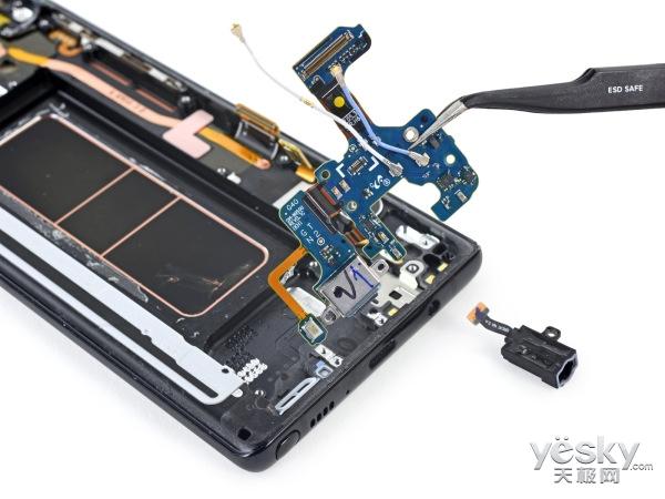

  接下来看一下底部端口及耳机接口模块。值得一提的是,3.5mm耳机接口模块是独立的,容易更换。
  Type-C端口也被集成在独立的子板上,同样可以直接更换,这种模块化的规划对于售后维修而言是一大利好。

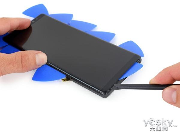

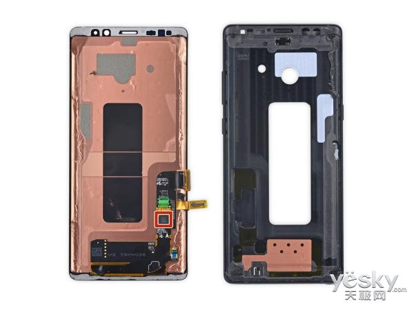

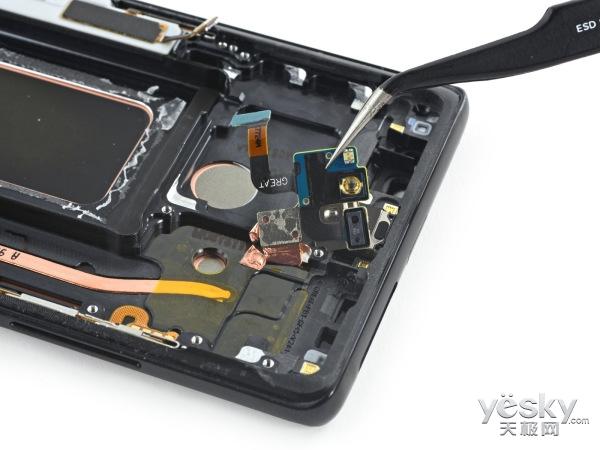

  先将S Pen放到一边,接下来将三星Note 8的屏幕取下来。没错,还是撬片+热的组合。
  在屏幕被捕有一颗芯片,三星S6SY661X(ifixit推测可能是触摸控制器)。

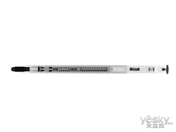

  回过头来看S Pen,对比一下Note7和Note8的手写笔。
  通过X光可以看S Pen内部,不过里面好像没有芯片...

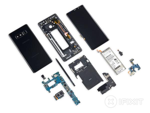

  最后送上拆解的全家福,这位Note系列中最大的小伙伴!

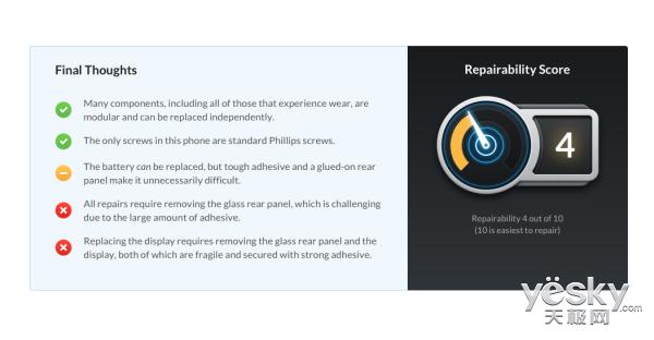

  最终ifixit给三星Note 8打出了4分的可修复性评分(10分最易修复)。
  其中许多经常磨损的器件均为模块化规划,容易更换以及螺丝所有采用标准十字螺丝等规划降低了拆解修复的难度。电池,尽管可以警醒更换,但是想要访问电池还需要很多复杂的准备工作(拆解背壳、中框)。访问三星Note 8内部都需要拆解后玻璃面板,这是一个很有挑战性的工作,不仅仅因为玻璃和显示屏(太大了...)容易碎裂,此外大量的强力粘合剂也给拆解增加了困难。
