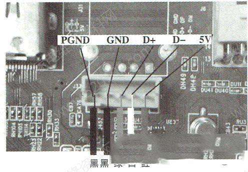

    在长虹LED65D10TS液晶电视中,机号第16~18位为“507"及以前的机器,容易出现触摸屏指示灯不亮,或触摸功能失效(使用触摸管理工具,显示“该设备无连接”故障),其原因多为触摸屏连接线线序接错。触摸屏一侧的插座引脚定义及线束颜色如图1所示。
         其中,GND和PGND(屏蔽线)在插上触摸屏后呈直流短路状态。机芯板一侧的插座引脚定义及线束颜色如图2所示。实修时,先用刀片挑出机芯端和触摸屏端连接线的插针,然后按照正确的线序插入连线插头即可(注意:拔出触摸屏侧的插头前,先小心去掉热熔胶,以免损坏插头)。
